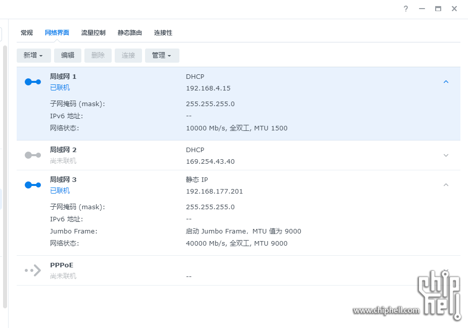

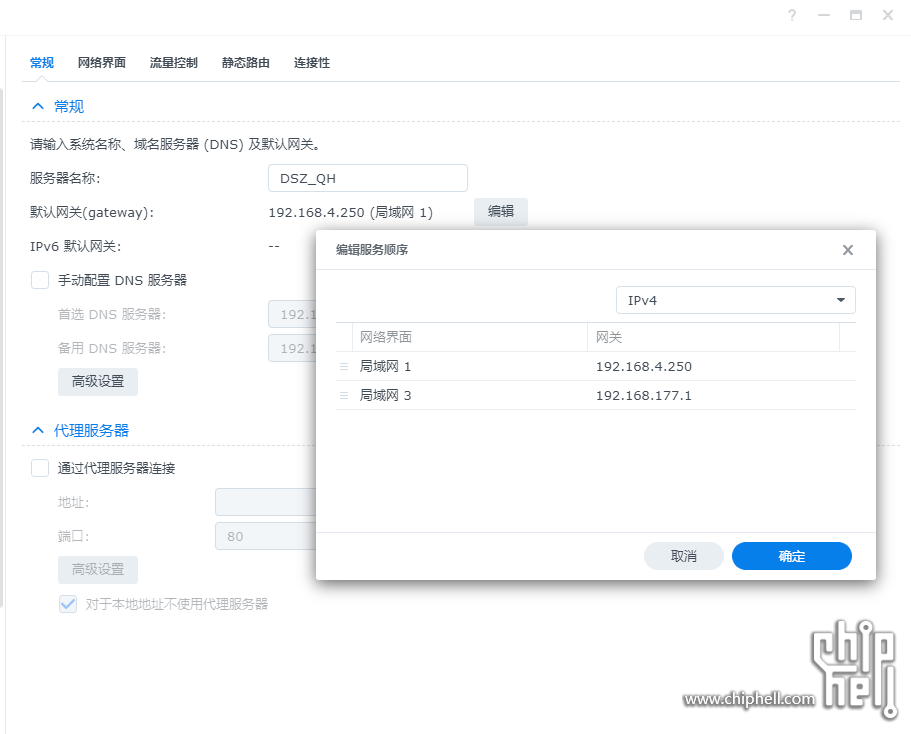

这里有个坑 把40G直通网卡设定好固定IP后 原来的网卡会断链,必须通过 40G网卡那个ip进去然后把网络界面原来的ip拉到前面去才能都恢复正常。
