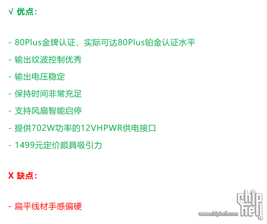

超能网对这个电源的评测出了,在超能网评测过的电源里排名第2,比loki 1000w高不少
和之前超能评测过的loki的对比总结一下:
1、噪音不如loki,风扇转速更高
2、输出波纹和电压稳定性等电气性能都比loki更好
3、转换效率虽然是金牌,不如loki的白金,但是实际两者差不多
4、官方定价1499,比loki便宜500,但是比loki少3年质保以及RGB灯光
发表于 2023-5-19 17:19 | 显示全部楼层
保持时间有点吓人,30ms

查了一下评测报告,SF1000L和LOKI一样,都是长城做的

按照海盗船官网的图片,这款电源长度130mm,超能网给的是125mm。
京东图片上是编织线,超能写的是扁平线

发表于 2023-5-19 20:46 | 显示全部楼层
确实尺寸和线材和京东有出入
