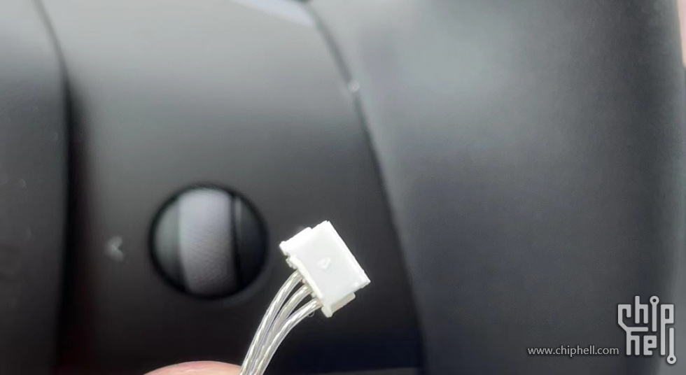

事情是这样的...前两年在论坛看到一只定制机箱,质感很不错,就入了.
今天搬书房不小心把主板和机箱的开关线搞断了一根,裂开...
现在联系不上当时做机箱的那位朋友,想请各位彦祖帮忙看看连接机箱开关的这个接口型号,给我个TB关键词或者直接推荐个定制线的店家,感恩~!
发表于 2023-5-22 17:04 | 显示全部楼层
商家推荐的话可以看看这个 https://www.chiphell.com/thread-2515690-1-1.html
发表于 2023-5-22 17:08 | 显示全部楼层
看着像是1.25胶壳,最简单办法应该是取下断线的端子重新接线就好了
发表于 2023-5-22 17:09 来自手机 | 显示全部楼层
用针把里面的端子弄出来 线压好再塞进去
 楼主| 发表于 2023-5-22 17:25 | 显示全部楼层
感恩=.=我去问一下
 楼主| 发表于 2023-5-22 17:26 | 显示全部楼层
重新接线需要焊一下是不是?
Endymions 发表于 2023-5-22 17:09
用针把里面的端子弄出来 线压好再塞进去
需要焊一下么=.=
发表于 2023-5-22 18:51 | 显示全部楼层
这么简单的活,手残的话找个修电器的帮你焊一下。
发表于 2023-5-22 19:16 | 显示全部楼层
镊子把头子退出来,线剥一点出来,然后电烙铁接一下。我就是这么干的
 楼主| 发表于 2023-5-22 19:24 | 显示全部楼层
主要没有电烙铁=.=我明天去找人修一下试试
感谢 明天去试试...
发表于 2023-5-22 20:12 | 显示全部楼层
端子冷压以后再焊接,就不容易坏。只是冷压容易坏
发表于 2023-5-22 20:18 | 显示全部楼层
把端子挑出来 看看是直接压制的还是有焊接 这个应该很好修的
发表于 2023-5-23 08:30 来自手机 | 显示全部楼层
澹台安 发表于 2023-5-22 17:26
需要焊一下么=.=
就一信号线 又没多大电流 担心不牢固在端子缝隙点两滴胶水
发表于 2023-5-23 08:33 | 显示全部楼层
YY定制把原线寄过去,多数能够搞定
