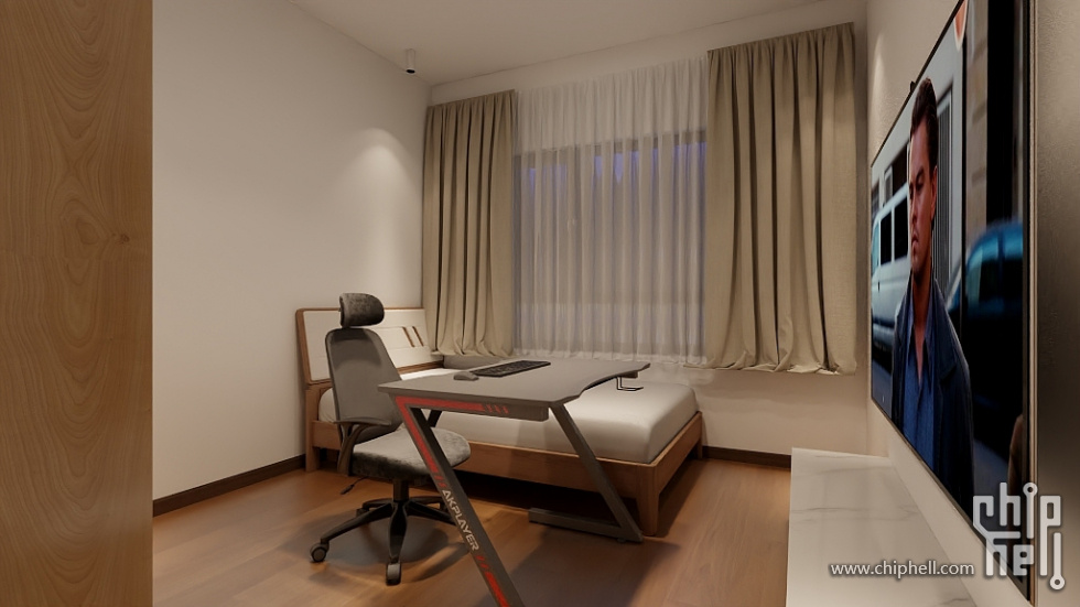

[装机] 新家电脑房设计大家给点意见

我发了个最新版本的设计图,综合了所有人的建议,在最下面

提问,楼主的这个电脑房其实是卧室吗,既然是电脑房,为什么要有床,如果只是偶尔睡一睡可以考虑沙发床?
我个人比较在意的是这个房间是否有窗户,窗户的位子如何。
投影仪和键鼠只要在正常延长线的可行范围内就可以解决,而且我比较建议贴墙,成本低且方便隐藏,对美观影响不大,也方便未来更换。
冰吧的话我个人还是比较推荐设置一个空间放一台冰箱,现在大多数厂家不做变频风冷的冰吧了,如果传统定频冰吧的电源线和电脑还有投影仪是一路的话,电涌很可能产生影响,并且传统冰箱的价格还要低,还能有冷冻室,既然有饮料,为什么不能有冰品,并且变频机功率低,噪音也相对好点。

如果是我,整体会继续往影音娱乐室上改,哈哈。书桌背后的空间有点局促,上下床也挺拥挤,我会放弃传统的床头柜,在书桌背面做个满墙书柜,进深35厘米足矣,当然不一定放书,什么闲置的电脑配件啊,手办啊,香烟啊啥的都有归属了,冰吧进深一般不超过60厘米,可以把衣柜最外侧做嵌入式,客卧也不需要那么大的衣柜。
发表于 2023-5-26 11:10 | 显示全部楼层
首先床 搬出去  换上一个不错可以兼顾休息的沙发  打游戏 就打游戏   睡觉就睡觉   这是2件事  所以不要混在一起    玩电脑后有大量舍不得丢弃的盒子和配件 所以你需要一面墙的柜子  最好有个工作台

沙发真的不如床舒服,床很必要的,看电影靠床上还是很舒服的

不要工作台了吧,我都不弄的,都是请人来装机,盒子啥的杂物间放放可以了……这个房间就11平,比较紧凑,床真的很必要,因为我现在用的就是头等舱的沙发,不如床舒服,看电影靠床上看也比沙发舒服吧

靠在床上看电视比在单人沙发上舒服??
不是我说,哥们你要不去检查下腰椎脊椎吧
床头靠包怎么靠也没有单人沙发躺坐舒服啊

嗯就是这种效果,然后插板顺着床边到桌子上,让桌子上也有插座,加个床头柜,冰吧就一模一样了
发表于 2023-5-26 21:26 | 显示全部楼层
你要严格测量家具的尺寸,示意图是完全不能参考的,
你后面的床头柜一般是55CM宽,电竞椅一般60宽,电脑桌一般70-80CM,
这里你差不多就是2米,一个床就是2米2内,然后你的座椅是完全没有前后活动空间的 ,
这个比例,你只能摒弃床头柜是可能实现的

确实,考虑不周了,床头柜有点多余

还有这个电视墙电视柜的宽度问题,视距参考显示器,电视这么放只能60寸最多
装修这东西,示意图看都不能看
