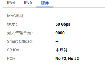

25G 只能上光纤了。 电脑和NAS 用25G 光纤,中间需要25G交换机转接。 速度是非常可观。
