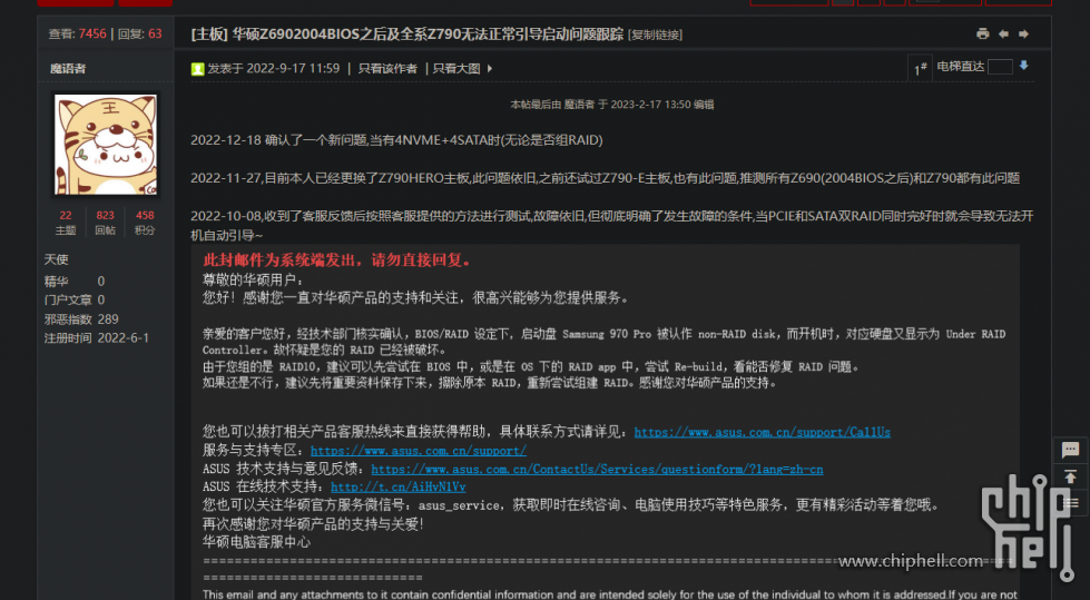

Z790HERO 前置TYPEC 插设备闪断通电两次的问题 不修
Z790&Z690全系列组4盘NVME+4盘2T SATA 双RAID无法自动引导进入系统的问题不修~
Z790BIOS整天更新,也不知道更新什么!
在特么这样我就退货换微星!他妈的不闹不重视用户反馈是吗?
非得让用户去用维权手段逼着你修吗??
反馈给特么客服,一个个在这和稀泥不正面回复问题,总是特么说改进,改进特么快一年了!什么BUG这么难修!草!
从去年9月17日到现在几个月了?,现在BIOS都特么更新到1103了,BUG一点没修!设计缺陷无法修就特么召回,和稀泥拖着怎么个意思?
1201版BIOS已经修复了RAID问题~
但TYPEC 二次通电的问题依然存在~

 楼主| 发表于 2023-5-31 16:02 | 显示全部楼层
sinopart 发表于 2023-5-31 15:56
为什么不第一时间考虑换货?我感觉这是硬件问题啊
你再看看我过往发布的主体,都是关于双4盘RAID无法自动引导系统的~你看看从第一帖到现在几个月了,国外ROG论坛,客服论坛,用英语用国语反馈个遍就是特么的不修!

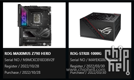

 楼主| 发表于 2023-5-31 16:34 | 显示全部楼层
ROG玩鱼哥 发表于 2023-5-31 16:27
辛苦LZ大大私聊发我下其他配件型号
国外ROG论坛反馈的
又4个月过去了,这贴里已经问过了
配置13700K,主板电源如图,
系统盘三星970PRO 512G
NVME RAID10 铠侠RD20 2T*4
SATA RAID10 三星870evo 2T*4
 楼主| 发表于 2023-5-31 16:37 | 显示全部楼层
辛苦LZ大大私聊发我下其他配件型号
曾经试过,在970PRO512G系统盘和RD202T不变的情况下,用四个512G的杂牌sata可以正常自动引导进入系统,使用四个2T的SATA盘就不行,试过MX500的2T,和现在用的三星870EVO2T,都不行
https://www.bilibili.com/video/BV1KW4y1e78v
https://www.bilibili.com/video/BV1Vd4y1i7M5
https://www.bilibili.com/video/BV12e4y1i7Sz
这三个是故障演示视频~
