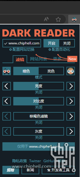

浏览chiphell页面黑色背景怎么设置的?感谢

请教下
 楼主| 发表于 2023-7-24 19:51 | 显示全部楼层
ryan110911 发表于 2023-7-24 15:38
请教下
这个插件~
