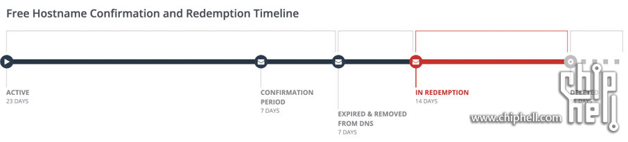

每隔23天提醒一次,连续提醒7天,
提醒期间,如果操作了,可以很方便关闭提醒事件,
小米自带的日程竟然做不到这个简单功能,
用什么app比较好呢?
