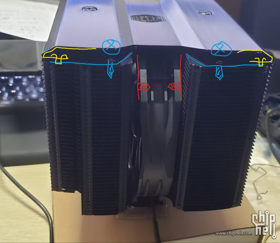

这玩意中间那个风扇是不给你下下来的!
红色是风扇和蓝色铝板的连接
蓝色铝板和顶部鳍片用螺丝连接,这个螺丝被黄色顶板挡住拧不到
黄色顶板和蓝色铝板用不可拆卡扣连接
总之就是没有设计成可拆卸的形式。
酷冷设计师真的是天(sha)才(bi)
另外这东西左右不对称,单边避让内存,上下也不对称,所以使用方向只能是从前往后吹。
PS: 附送的莫比乌斯12cm油轴扇子还真不错(2000转),风噪频率比A12X25低一档,体验很好,风力也只是略小,吊装也很稳定,A12真的是越来越落伍了呢。
中间那个风扇最大转速只有1500,感觉吹不太透,等我DIY一下卡口把9RA12038装前面看看能不能推它一下。
发表于 2023-6-1 20:13 | 显示全部楼层
不让拆是什么思路不太理解
发表于 2023-6-1 20:14 | 显示全部楼层
135的风扇数据还没自己rgb的莫比乌斯强……
甚至坏了也不能取下来
这不是单纯坑人坑自己吗

因为风扇不可拆我是有点想退货了,先等等看有没有人测评一下效果

有限的两个评测来看比FC140好一点点,这一点点是基于莫比乌斯风扇风力不如C12 C14PRO的基础的。这个级别的风冷花五百块买这个提升不能说不值。但最操蛋的就是这个风扇不可拆问题。

我的意思是,T824风力略弱的前提下比FC140好一丢丢,如果能把风扇换成强一点的能再好一丢丢。

可惜没法换,而且好一丢丢贵这么多
