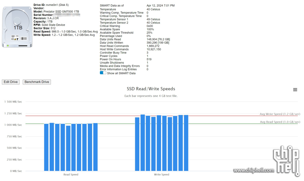

发表于 2024-4-12 19:04 | 显示全部楼层
aze12 发表于 2024-4-11 23:55
不知道是不是GEN8接口  还是那张转接卡的关系。
我用的 宏碁 GM7000 1T,在 unraid 下测试发现只能跑读写 1G/s 不知道是不是转接卡太垃圾了。
发表于 2024-4-14 08:58 | 显示全部楼层
应该和转接卡没关系,这种转接卡就是纯纯的接口转接
