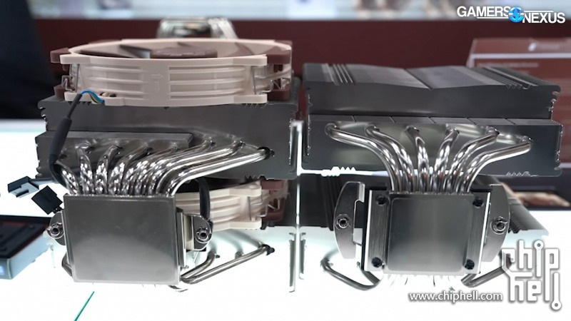

主要是最近阿萨辛4预售了,看宣传页上写的使用穿fin,又结合最近台北电脑展上新d15样品也出了,新风扇新扣具新底座大家都讨论过了,可我看样品图还是用的回流焊,所以问问各位懂哥这两种工艺真的像网上说的那样回流焊>穿fin吗?

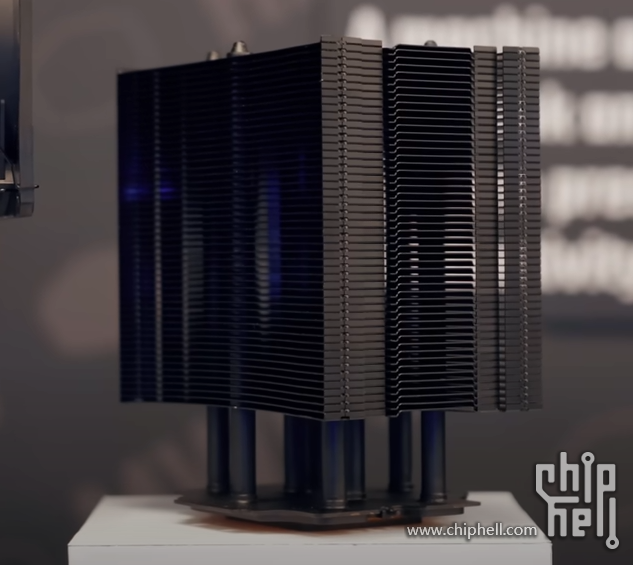

还不如看看新的酷冷展会,一个散热器会变色,金属烧红的那种,另一个是实验型的均热板拼接热管看着好像很强
