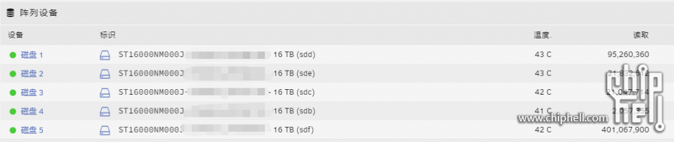

发表于 2023-6-2 12:06 | 显示全部楼层
现在6块HC550 16T在1621里,室温26℃,硬盘温度43℃,之前装了6块HC320,温度比550略高一丢丢,我现在NAS放在机柜里,过些阵子估计还是会暂时转移到客厅去的

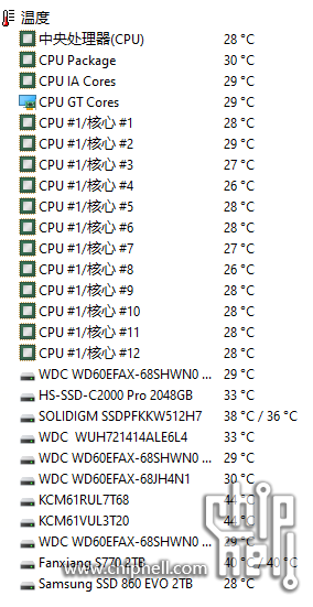

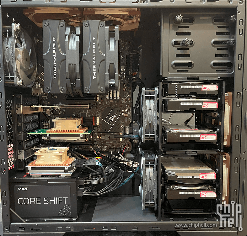

发表于 2023-6-2 13:57 | 显示全部楼层

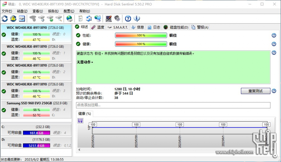

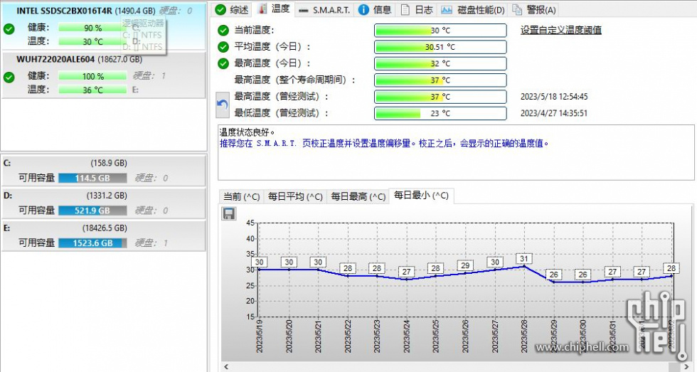

发表于 2023-6-2 13:58 | 显示全部楼层

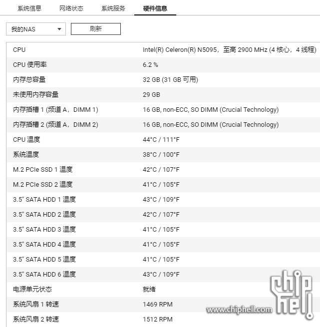

发表于 2023-6-2 16:48 | 显示全部楼层
室温26度 硬盘最高40度

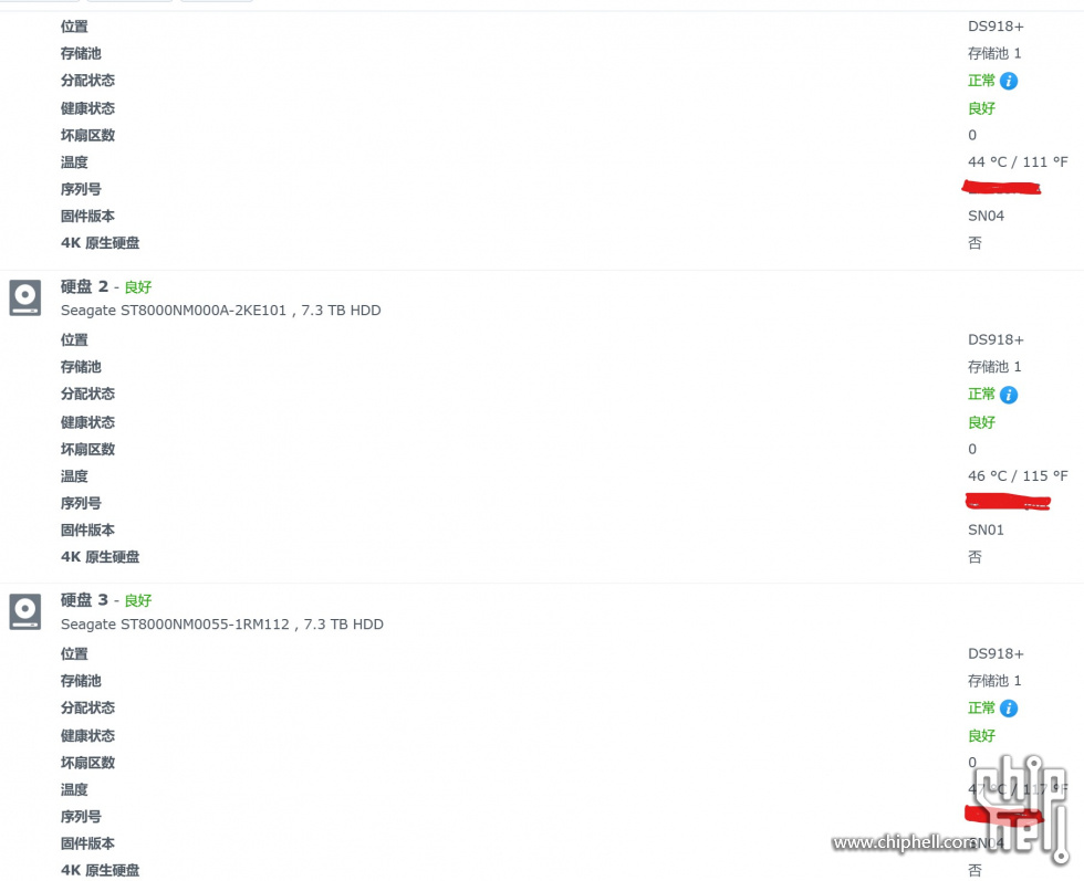

发表于 2023-6-3 22:30 | 显示全部楼层
群晖电视柜下开放条件,室温29度,4个企业盘都是43度
