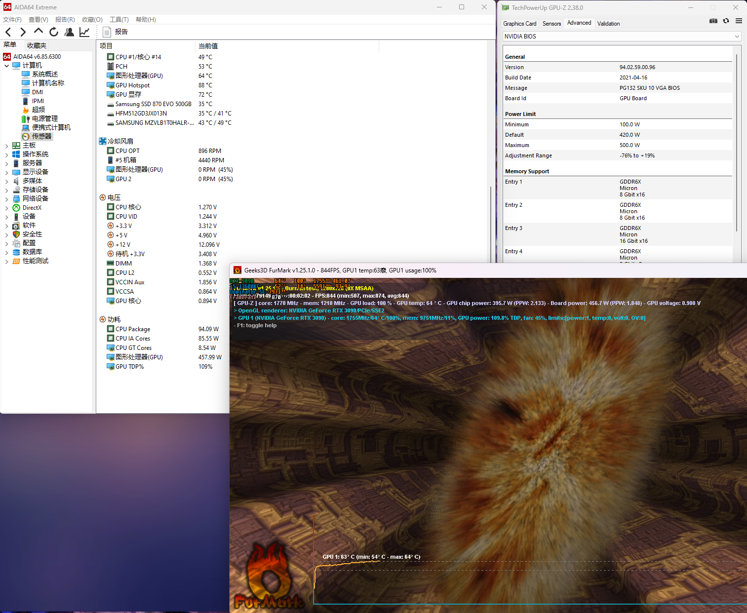

拆开重装了,换了更好的硅脂涂得更少一此,所有导热垫切得更小。终一温度明显下来了。还是一样的测试,室温还是30度,核心和热点都降了10度。满意了。

我跑了一下倒是符合他的说法,我也是3090双面冷头,adoc刷的九段500w BIOS,45厚360铜排x3,风扇t30转速绑定cpu温度,室温30℃
