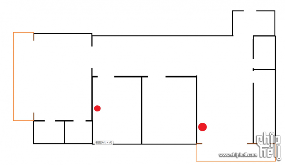

发表于 2023-6-7 16:08 | 显示全部楼层
改成这样试试,每个房间都确保只穿一堵墙
同感,
这个位置放一个像样的机器,应该就可以做到全覆盖,根本就不需要什么漫游。
5G漫游也只需要布两只就行。
去年帮朋友整了这个WIFI系统,华硕Aimesh:AX86U+AX3000,稳定可靠。
下图这个户型,跟楼主面积相仿,红点处两只AP,全屋可以5G无缝漫游,语音视频聊天,走来走去测试,都感受不到任何迟滞。
后台能看到终端在不断的切换AP中。

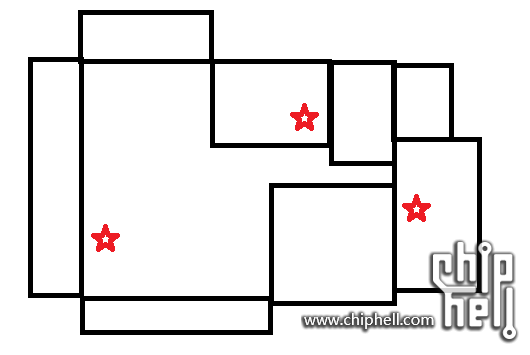

发表于 2023-12-12 11:13 | 显示全部楼层
正人君子 发表于 2023-6-2 13:23
户型基本这样,红色是路由器,感觉已经放的很合理了,可卫生间和厨房还是死角,(表现为降速严重,不定 ...
无线mesh么。这样不行的 右上角的路由器信号太弱了。连外面的只能2.4G 频段的。
把路由器挪到外面的过道里 这样放两个就行了。
