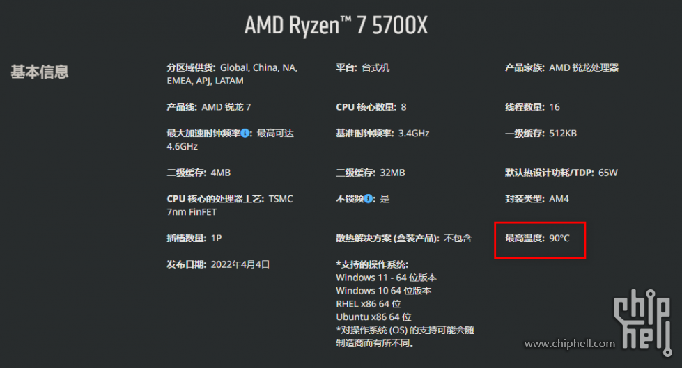

zen3传热就是这样的,pbo开了也就是顶着墙跑的,都是正常的。
不过我用过的5700x 5800x 5950x温度墙都是90度,求个能开到95度的方法。
发表于 2023-6-3 11:28 | 显示全部楼层
开PBO2吧。负压调下,5700X B2步进一般可以负压-20大盘负压-30这样子。  能降不少温度

发表于 2023-6-3 14:13 | 显示全部楼层
开PBO的话,你不降压,温度不会好看
ZEN3  单CCD cpu功耗超过110W 基本温度就难看了
5600X 我都PBO关掉用的。
单核620 多核48XX
在乎这点单核性能 直接换平台得了

发表于 2023-6-3 16:54 | 显示全部楼层
B2步进的57X就是95度
发表于 2023-6-3 17:23 | 显示全部楼层
orz_kun 发表于 2023-6-3 16:54
B2步进的57X就是95度
那95的5700x多核不是能调到比同样调后最高90的5800x还强?
