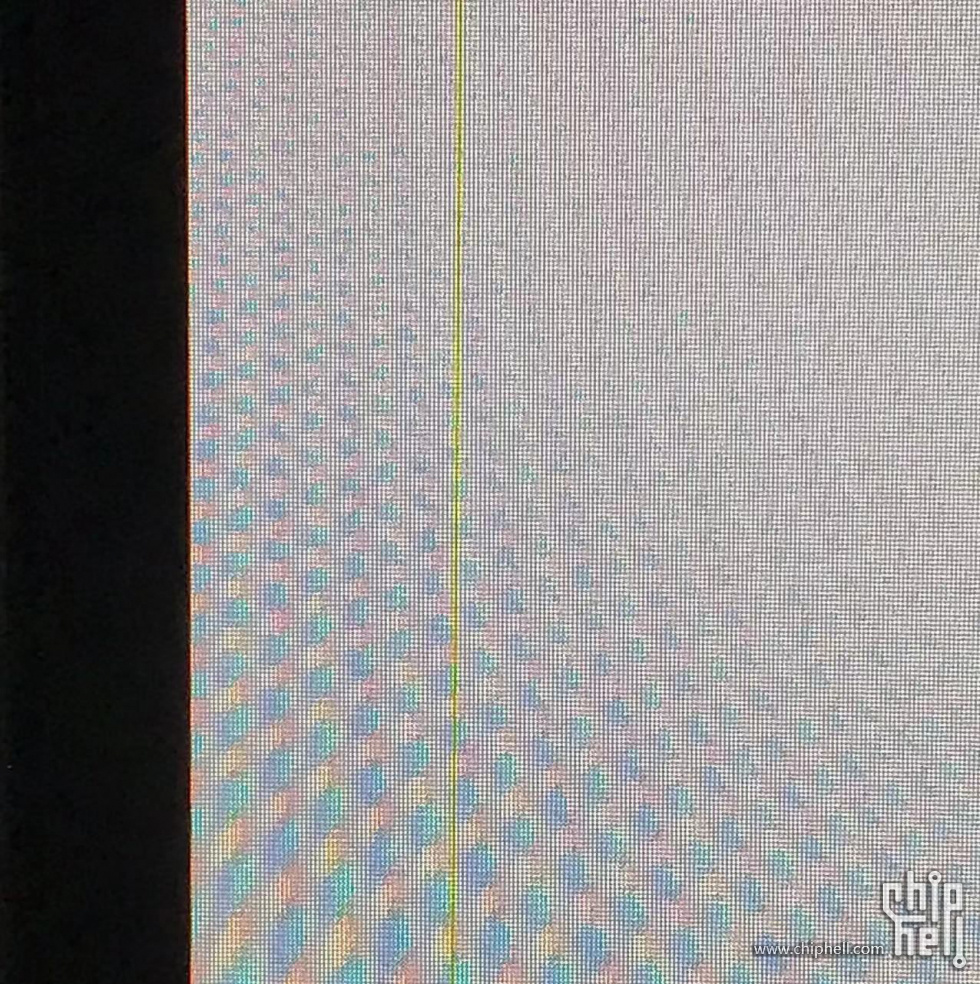

这戴尔U3219Q买了几年,今天突然出现一条黄色竖线

能修,B站有不少专业的,建议找本地的
发表于 2023-6-3 20:02 | 显示全部楼层
屏幕 玻璃 和 屏线是用 类似胶带那样 热压连接的,应该是有一条数据线 开了,需要压和

可以修,但不如换台新的。

讲一个自己的亲身经历,原来用的一块显示器在搬家的时候被我磕掉一个角,然后屏幕中间就出现了一条蓝色竖线。一开始用手指弹一弹还能消失,后来就常驻了,贴吧里有个老哥说拿打火机里面那个点火器电一下能恢复,我试了下卧槽还真消失了,不过又用了几个月就彻底报废了,仅供参考……

10年买过一个LG,13年有一道线,保修修好了。
售后说是珠三角太潮湿了,导致容易出现。修复很简单。

三楼正解,cof坏了,需要专业仪器来修,换吧。

我的xps屏幕放了几年没用,就有一条竖线,但是过两天再开机就没了,也许是屏线那块受潮了??

同款显示器,也是这样坏了,还好加钱5年续保,已换良品

本地维修问一下能不能修显示器tab,
