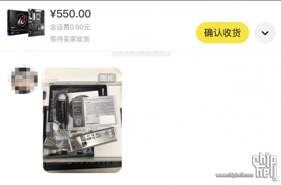

价格太香了,准新的500+,上13700K默频降压用会不会炸?
不是说售后问题,就说供电太垃圾会不会不稳定

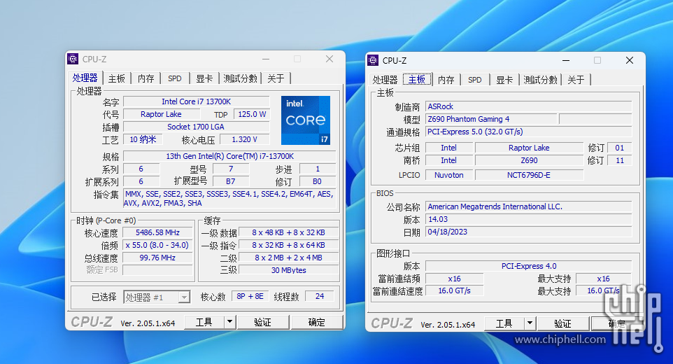

6.7更新:事实证明不会炸,13700K P核2个5.5,其余5.4,E核全部4.4跑了一下午R23没问题,没发现降频

据说供电不行,还不知道会不会炸,就是某鱼看到一个清库存,说是某平台7天无理由的,看了下橙色真的超级新,仅拆那种,配件箱说全,然后觉得这价格还要啥自行车就入了

供电带137K是没问题,但mos散热太烂会降频。
默频不是长时间烤机没问题,offset一下会更清凉

能抗住200W几十分钟,offset用降一下PL就行

8相50A能带200W负载了,正常用没问题的,持续满载就吃不消了

好吧其实是550。为啥非要纠结价格啊,不是不准询价的嘛
