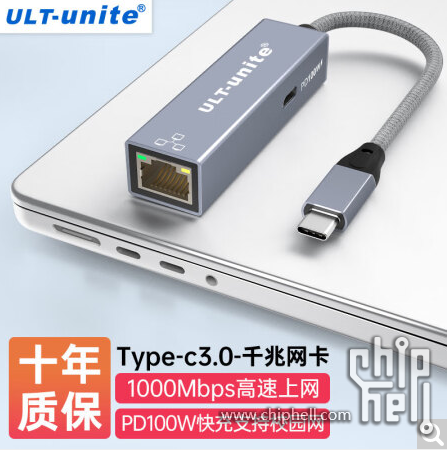

我买了个TYPE-C转网口的设备,起初是因为公司网络信号不好,想直接接网线上网,但是考虑费电的情况,所以搜到了额外带PD供电的转换器,果断买回来,这两天正在用,发现这个号称100W的PD供电,给华为P60手机充电,一点快速充电的迹象都没有,图标是一个折的闪电,表示是普通充电模式,而且充很久都不上1%,那么是这个PD供电出了问题,还是TYPE-C转网口就压根不能快速充电了?

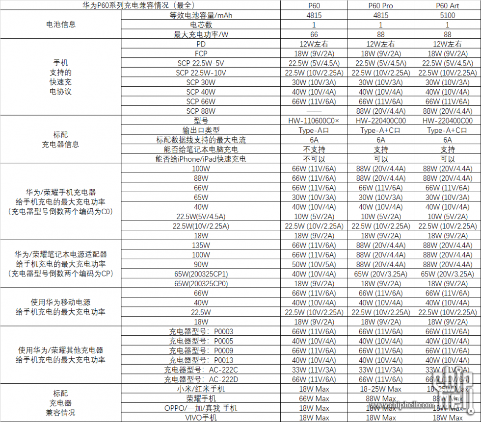

 楼主| 发表于 2023-6-6 10:40 | 显示全部楼层
看来是支持的PD只有12W,啊。。。。。。糟心

没看明白楼主是怎么给手机充电的,转接头这个PD口一般是接电源给电脑供电的

发表于 2023-6-6 11:49 | 显示全部楼层
你搞反了,这个是插电脑的PD口,接PD电源给电脑供电的。你接手机那要看你笔记本支不支持反向PD了。

那这个东西是接电脑的TYPE-C,给电脑供电?手机就不行了?不能吧
你看看商品详情里图片,有连接方式,不是给手机充电的,这个东西不是充电头,只是中继转接,说100W供电是最大支持的功率,还得看接入的电源的功率

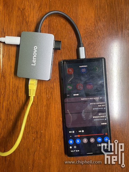

发表于 2024-1-17 17:26 | 显示全部楼层
楼主解决问题了没,我用小米5改造一个软路由,和你用的同样类型的设备,但是出现网口连接的时候不充电,充电的时候没网络连接

发表于 2024-1-17 21:57 | 显示全部楼层
我觉得大概率是网卡的问题,要么是华为原装电源的问题,华为这种支持电脑模式的第三方配件支持不好属实不应该
特地去翻了个老三星,实测完全可以网卡+PD 18W,三星这玩意能力兼容尚可,就是充电确实不算快,不过按照我的习惯完全够用

发表于 2024-1-18 02:21 | 显示全部楼层
funison 发表于 2023-6-6 15:05
华为手机原装的
你自己发的图:P60手机原配充电器,不支持电脑充电(没有20V),给手机充电6A,那就是11V * 6A 华为自己的协议;
你这个外置网卡自己能工作就不错了,还指望它支持华为11V输入,再输出11V给华为手机吗;
得用普通100w PD电源 --> 这个网卡-->笔记本充电;给手机充电就不用想了
