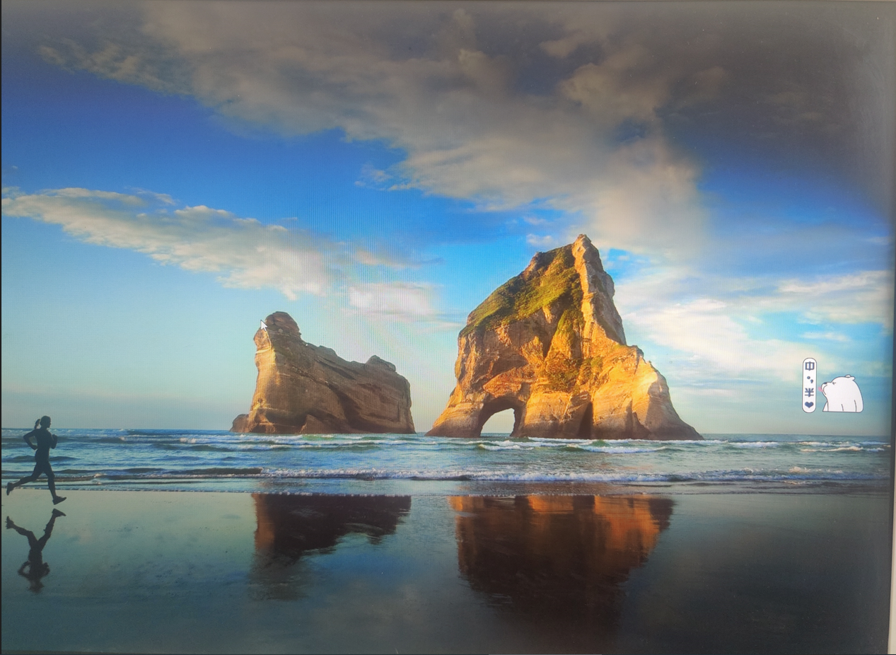

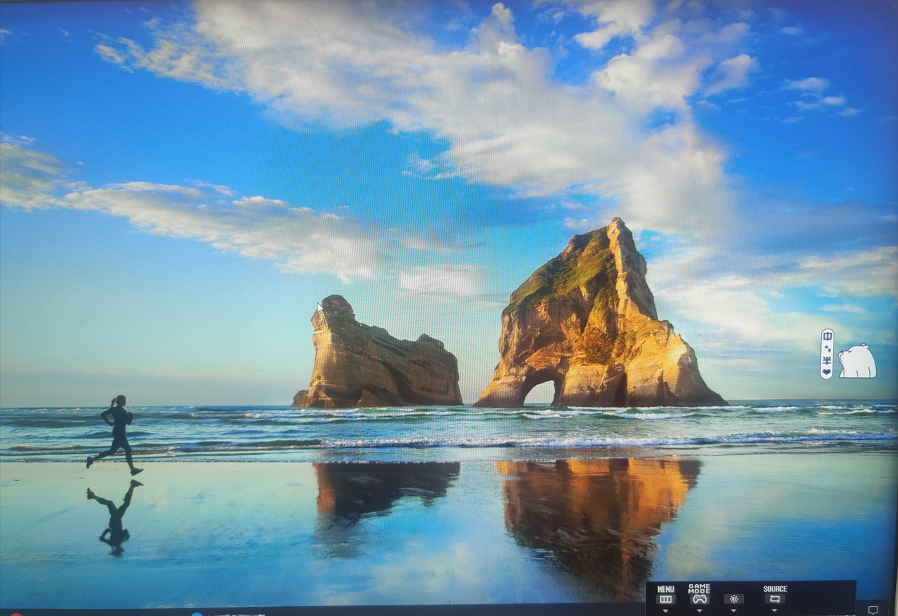

请教大佬们一个问题,这几天显示器老是突然变暗,但是只要把显示器开关一下就可以恢复正常。
正常应该是像下面图一一样,但是有时候会突然像图二那样上面或者下面变暗,甚至像图三一样上下都变暗。
不清楚这个到底是显示器的问题还是显卡的问题。。。系统是win10,显卡是微星的1660S。

开关一下显示器就正常的话,排除线路问题就是显示器的问题。

显示器 背光 电路 出问题了,老显示 可能是灯管老化,led 背光的可能led 电路出问题,导致亮度降低,局部发黑,就是个别灯珠瞎了

可以自己拆开  看看,现检查  背光控制电路,有可能是 电容鼓包导致的背光 供电问题 ,
也可能是灯条 老虎,时间一长发热 就变黑,换灯条就行了

灯管或者灯条老化,恒流维持不住保护了,换个灯管或灯条就原地复活
