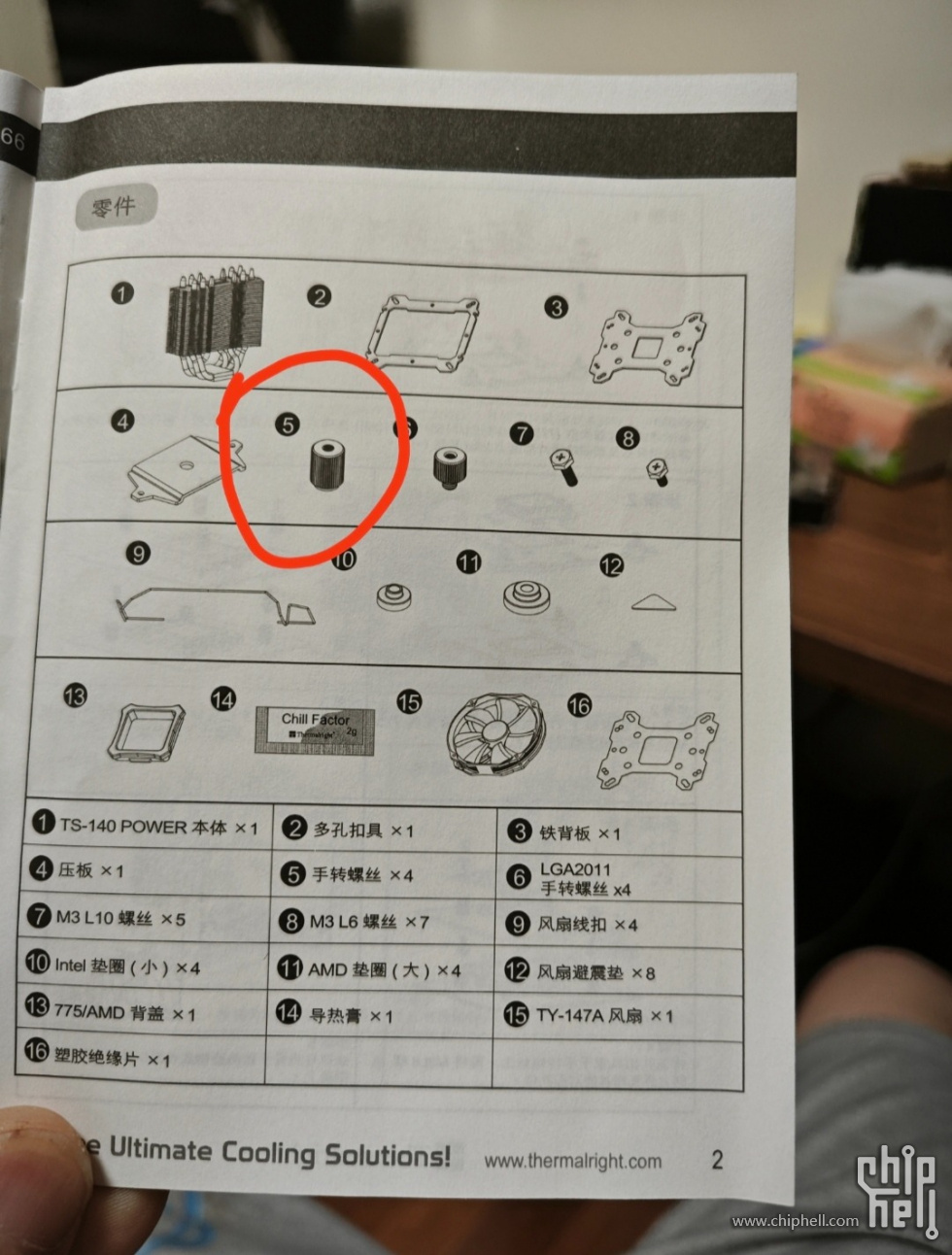

想量一下115x,am4用的这个手拧螺母的高度,就是在多孔扣具下面垫着的。
或者macho revb的也行,谢谢
具体看一下图里的圈出来5号配件,不胜感激

发表于 2023-6-7 01:06 | 显示全部楼层
大约11mm

发表于 2023-6-7 15:23 | 显示全部楼层
这个螺丝,在这种薄的底座的利民散热器上,扣具底座框架结构是一样的,所以配的高度是一样的。
但是,这个螺丝是带了一个塑料垫片的。加上垫片整体厚度在12MM的样子
 楼主| 发表于 2023-6-7 16:25 来自手机 | 显示全部楼层
但是,这 ...
好的。非常感谢,已经下单了12mm高度的。试试看能不能替代。谢谢!
发表于 2023-6-7 17:33 | 显示全部楼层
垫片是为了保护主板不被拧花的,建议不要省掉了
