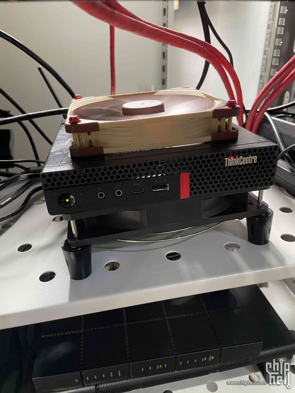

联想M920X组万兆软路由网卡散热是个问题,会过热断网。用intel 710与550 网卡试过,目前的办法是在外壳上开了个14CM的大洞装个猫扇狂吹解决问题。

m720q+qn8j+x710换全铜加南桥散热,再改双M2
完美运行一年了
