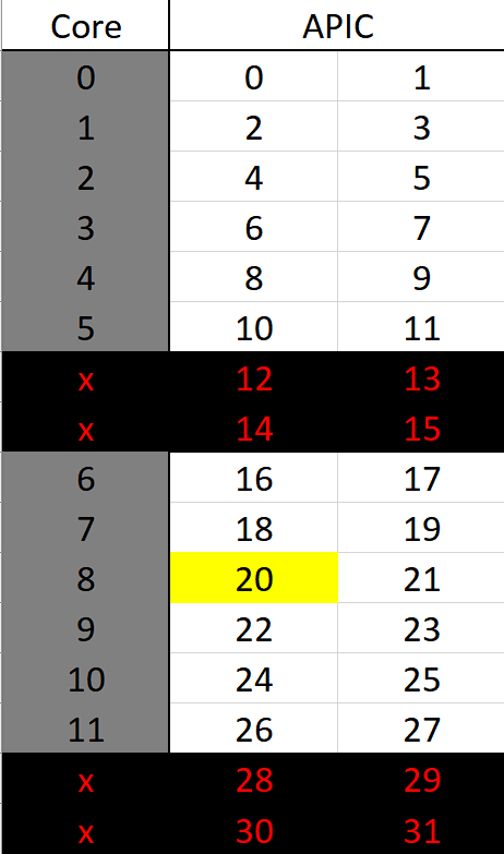

灵乌路空 发表于 2023-6-6 07:18
主要是懒得精细调,开了CPPC后whea报错核心和bios编号有时候对不上
本来就不是一个东西单看数字肯定对不上
看reddit上一个大神的办法自己粗略做了个对照表,我是5900X所以俩ccd都只有6个核心
比如我apic 20在夜之城开车逛该报了whea,物理核心对应的就是第8,把-30降到-25就妹出过问题了
 楼主| 发表于 2023-6-6 23:17 | 显示全部楼层
pppig236 发表于 2023-6-6 22:17
本来就不是一个东西单看数字肯定对不上
发表于 2023-6-6 23:26 | 显示全部楼层
发表于 2023-6-7 02:33 | 显示全部楼层
?这玩意和你找报错核心有啥联系
