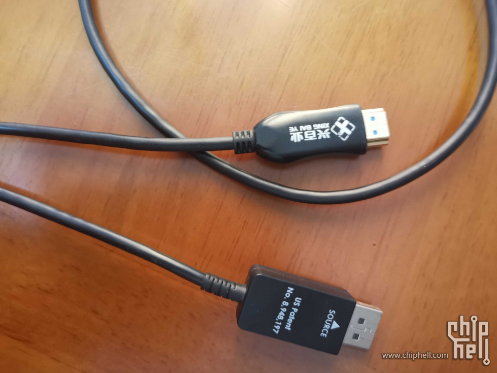

      因为主机太吵,所以买长线把主机放在客厅。线材陆续购于咸鱼。拿到手成色还是不错的,HDMI线是新的,DP线用过但成色也不错。
卖家说,DP、HDMI 都是光纤. 相信光纤,所以买了。 二线,头和尾 各自标有SOURCE、DISPLAY ,不能弄反。这也是光纤线的特征吧。
     HDMI线用过几次收着了,DP线用得多。 但最近几天,用着用着,显示器突然间没信号,然后变黄,显示无信号。但键盘灯可亮,如果是在放视频,还在正常出声音。这是线材出了问题.把DP线换过显卡不同的DP接口后,都是能进系统,用了10-30分钟,屏幕就变黄了再无信号。
    没办法,就换那根10米长的HDMI线材上,但出的结果一样,只是无信号的时间比DP线要长一些。
    再把主机拿回来,拿了根短DP线试,正常了。
    2根线材,不用时我保存得很好,用时也很注意保护,没有有意弯曲。不知道为什么同时出问题。

你需要有源线
发表于 2023-6-6 21:10 | 显示全部楼层
这么长的光纤线最好摆好就不要动的那种,来回动肯定出问题。你老是要动,还不如买铜线,我买过10M的铜线,搞来搞去也没事。
发表于 2023-6-6 21:15 | 显示全部楼层
超过5米还要超高清的话最好买有源线,带信号中继芯片的那种

能退就退掉吧,5米以上不上光纤线是在找虐
发表于 2023-6-7 09:06 | 显示全部楼层
200块的10米线 大牌子都不做的 ,建议买个开博尔秋叶原的光纤线,也贵不了多少啊
发表于 2023-6-7 09:08 | 显示全部楼层
线材太长会有衰减 屏蔽做的不好干扰会很多

25米 -30米我都用过,10米hdmi2.0满血只能用光纤,不差钱上菲伯尔,开博尔,便宜的可以用魔兽。绿联,山泽,秋叶原还不如魔兽的。之前还用过25米杂牌的,带4k 60没问题。
发表于 2023-6-7 22:09 | 显示全部楼层
恕我直言 这DP线细了 屏蔽肯定不好

看插头的样子,连正经工程线都不算…
