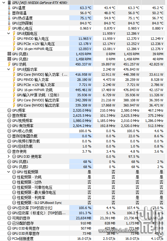

[显卡] 夏天来了,我这个4090热点温度正常么?

我不好说,就这个型号而言似乎是正常的(不是个例)
但这个现象,不太像是正常

发表于 2023-6-8 17:10 | 显示全部楼层
温度偏高,4090这代散热都不错的,打开机箱盖子试试有没有降低
但是这个温度一点都不可怕,N卡官方说明只有超过95度才算高温,95以下正常使用没问题
A卡就更厉害了,110度以下都不算高温的。。。

N卡官方这个95是核心温度还是hotspot温度...2个差不少

开着2077,hotspot80度左右,GPU70度左右,室温27,8度,你这个确实有点高
核心温度
所以我现在用的4090魔鹰用的是静音bios
游戏一般70上下,满载75度
我主要是图个安静,75度我也很满意,只要没有噪音

你都没见过XFX7900XT热点核心相差40多度的
发表于 2023-6-17 22:16 | 显示全部楼层
给你看看我的
PL拉到约550W解锁电压1.1V跑timespy extreme,核心77热点温度直接破百,温差23度以上
我只能说我刚买来的时候温差绝对没这么多,那会儿我拉到600W跑甜甜圈实际580W核心和热点温差也没超过20
要是接下来温差进一步扩大考虑送打重新上硅脂了
