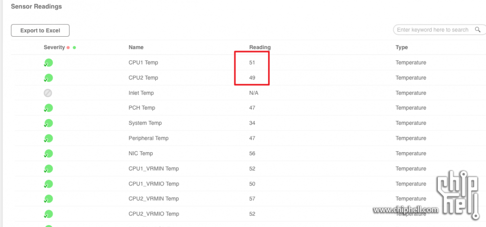

最近配了一套Intel至强双路服务器,80核160线程,跑R23测试满载情况下长时间压力测试几个温度讨论。
CPU2在CPU1的下风口温度,一次温度比CPU1高10度左右,双CPU维持在89-98左右。
VRM mos管的温度就非常高了CPU2的VRM供电稳定在100度左右,因为其在IO挡板背后散热不利,且处于散热的下风向。
  • 因此,想知道CPU和VRM长时间工作在这么高的温度下稳定怎么样,它们的耐热设计大概是多少呢?
  • 是否可以通过降频或者关闭部分核心达到降温的目的
  • 最近看见论坛Intel四代至强w-34xxx系列测评,满载温度能控制在50度以内,颇为好奇,是工艺提升很大了吗?
谢谢各位大佬解惑
更新:
无负载温度,觉得环境温度不算低,机房没有空调。
无负载温度
无负载温度

 楼主| 发表于 2023-6-9 11:57 | 显示全部楼层
c2h6o 发表于 2023-6-9 11:47
满载这个温度是可以接受的。如果可以,研究一下风道是否正常。基本没有满载控制在50度的。 ...
服务器机箱超微7048都是顺风的,一般CPU、供电mos安全温度是多少度呢?

 楼主| 发表于 2023-6-9 14:13 | 显示全部楼层
c2h6o 发表于 2023-6-9 12:08
按正常CPU是100度以下,VRM120度,服务器超过温度是会报警的。
嗯,我设置了通知,两颗CPU功耗都比较高

 楼主| 发表于 2023-6-16 17:30 | 显示全部楼层
Mufasa 发表于 2023-6-11 00:16
VRM耐热在100度以上,不必担心。
CPU如果过热会降频,不必担心。
谢谢,我加了几个风扇,应该有所改善。
发表于 2023-6-16 17:36 | 显示全部楼层
vrm额定工作温度限制一般不是125就是150, 不用在意这个
34xx好压单纯是die巨大无比的原因, die小的24xx就不好压
 楼主| 发表于 2023-6-17 10:34 | 显示全部楼层
34xx好压单纯是die巨大无比的原因, die小的24xx就不 ...
原来如此,看三代和4代都是10nm,我说能耗比怎么会差距这么大
 楼主| 发表于 2023-6-17 10:36 | 显示全部楼层
alvin051414 发表于 2023-6-16 12:13
串列双路散热一般是靠导风罩解决的,参考Z8G4那种
https://www.sohu.com/a/250457651_757861
超微7048机箱没有导流罩,前面4各风扇,后面4个风扇,VRM在IO后面确实有点吹不到风,反正稳定肯定比前面的CPU高,无法避免。

 楼主| 发表于 2023-6-29 13:16 | 显示全部楼层
alvin051414 发表于 2023-6-18 10:03
就看你想不想折腾
导风罩主要是解决两个cpu有温差的问题。讲究点可以定做罩子。凑合点在俩cpu散热之间直 ...
大佬,麦拉片解决了大问题。如果想整体控制温度,是否可以把T-state throttle level 设置为 75%,这个意思是CPU时间占用75%的意思吧,百分百越小CPU的功耗越低吗?谢谢
