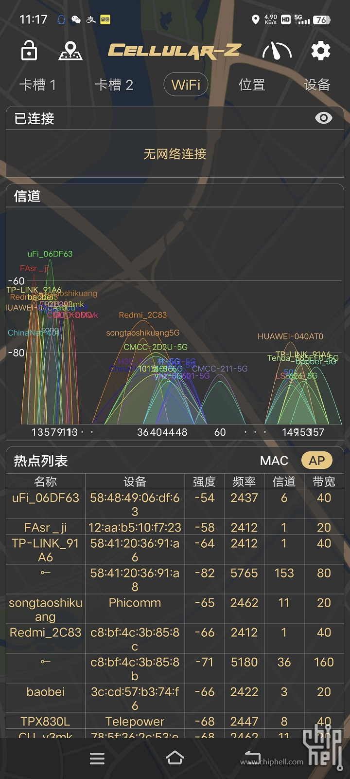

phantom0308 发表于 2023-6-12 12:10
不要虚空打把啊。802.11n 2.4g 40 MHz单空间流理论最大值150Mbps,2x2最大理论300Mbps,损失系数取0.6~0. ...
我是觉得6G频段给蜂窝比较好的 但原因和你相反
很简单 wifi频段就是个无底洞 有多少那帮住户都给你吃干榨净的
5Ghz因为穿墙不行所以家里还算清净 2.4Ghz完全没法用 还特么100Mbps 实际用起来有没有1Mbps都是问题
没有强权背书的无线电环境就是个印度贫民窟 私搭乱建一团糟谁都别想安心用 要不是铁拳真的会锤这帮人非得把能用的不能用的频段全给你占满不可 搜无线电犯罪有真相 擅自使用频率不是什么新鲜事
可少霍霍点频率吧 至少运营商是懂得协调频谱资源的
PS:下图来自青岛万科金色城品 这是个经济适用小区 这还不是万达那种打工仔公寓
看看这个信道图 告诉我什么叫绝望 这就叫绝望 这个房子目前没装wifi就已经这样了 我想用wifi我往哪搁?
嗯 165没人用 还好还有个165
这就是拆那人给多少吃多少 哎大妈不懂wifi也不懂信道自己用着行就是了 你说什么?风太大听不见

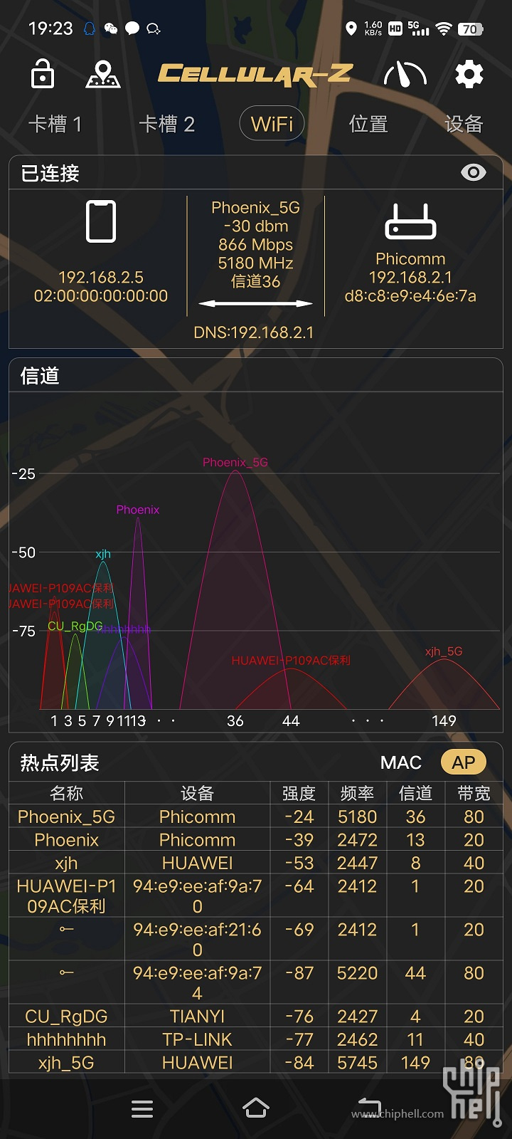

phantom0308 发表于 2023-6-12 16:07
霍霍资源这事我认同,另外你这信道图也还好,大部分5G频段的信号强度都在80dB以下 ...
这要不是5Ghz信号穿墙不行 你猜信道图是啥样
5Ghz穿墙不行在拆那环境下是优势不是劣势 5Ghz信号要是穿墙行那就轮不到你用了 参见2.4
其实还有个场外因素就是流量越来越便宜了 家用wifi连接公网的意义随着蜂窝数据的廉价而变得越来越小 现在甚至有些人刷抖音都用流量!用流量卧槽 抖音一个月能给你干到1t
wifi的重要性在降低(而且5Ghz的wifi目前也够用了)蜂窝的重要性却在上升 要你是官员你把资源给谁?
这是保利漫月山的信道图 这是个有钱人的楼盘
5Ghz就两个其他热点 还是若隐若现 费好大劲才同时刷出 这是在客厅中心
真正用网的地方基本就一个自己的热点 那叫一个爽
2.4仍然是没法用的状态 这张图光抓5G频段了 2.4实际上热点数比这个多
唯我独尊的感觉真好啊 谁都允许架设热点的结果就是谁都没的玩 把整个从长波到伽马射线的频段都给wifi也没用
这就是为什么我支持6Ghz给蜂窝 你不重要没有你很重要 运营商知道如何让三家的设备和谐共处 大妈大爷们不知道
频谱资源很珍贵 容不得**们跑马圈地 虽然用蜂窝要流量费但还是比频段废了没得用更好
