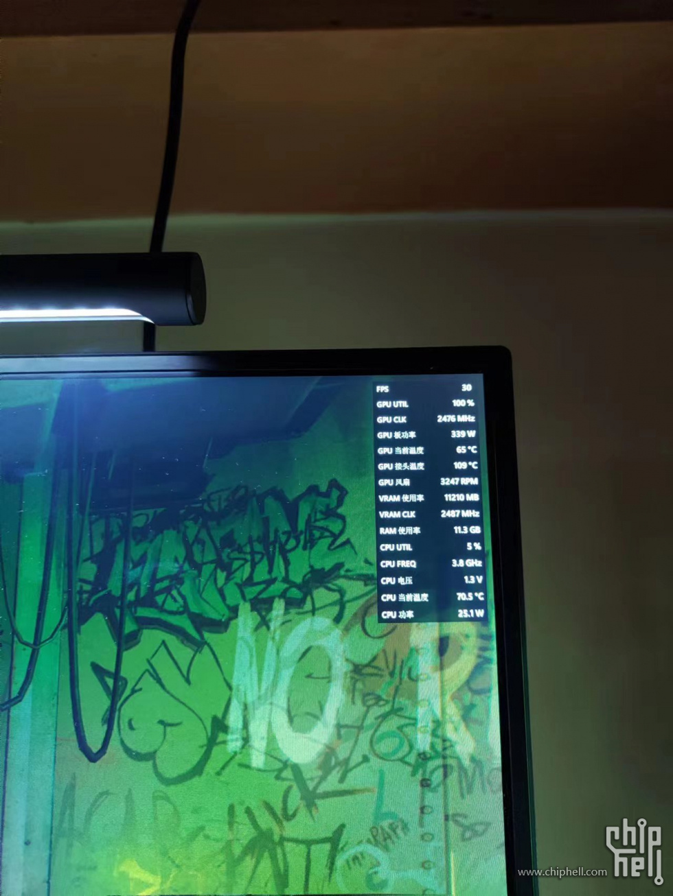

后续呢,咨询了京东店铺的客服,和XFX的400电话,申明结温到110才是有问题呢。我是2K屏,原平台是5600X,实际跑游戏起来经常跑不满。618我换了个7700 X670板子,内存6200 C30,买了个赛博朋克2077,我给他光追拉满,我倒看下能不能到110。甜甜圈拷机那压力能算数?吃鸡个游戏有毛线的光追,有个P的压力。

 楼主| 发表于 2023-6-12 00:34 | 显示全部楼层
实测,在我这套平台下,全程可以跑满340W功耗,GPU占用100%,结温稳定在105-110°,温差大,装配有问题,结温传导不出来热量,就是不愿意承认有问题,非要拿AMD的110度来拒保,现在我拿出110度了,看下他们怎么说。测个甜甜圈有个蛋用,甜甜圈它自己测显卡温度在65-73度范围,我直接给他限制在65°,温度都不带涨的。下面是散热条件,一个7700带360排,CPU本来就是积热没啥温度,还是水冷,只会帮显卡散热,这是上面3个风扇。下面还有3个风扇给显卡吹风。后面是一个利民的B120E,给他抽风。前面板还有一个追风者的12CM进气扇。我想这散热已经够了吧,不然也不会把显卡温度一直压制在65度。

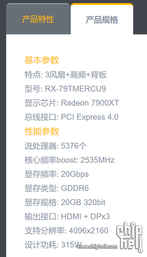

发表于 2023-6-12 00:43 | 显示全部楼层
似乎官方的额定功耗是315W
 楼主| 发表于 2023-6-12 00:44 | 显示全部楼层
是的,这SB检测的,我是7900XT的卡,他给个报告说6950XT,明显把对付上一代显卡出的问题的模版粘贴复制过来,忘记修改了
qveydjdy 发表于 2023-6-12 00:43
似乎官方的额定功耗是315W
我也没有超频,全驱动默认跑的。事实上7900XT海外版的功耗看大家跑满的话默认就是340W左右

 楼主| 发表于 2023-6-12 10:40 | 显示全部楼层

 楼主| 发表于 2023-6-12 10:41 | 显示全部楼层
geenii 发表于 2023-6-12 08:51
Hotspot温度过高是有问题,而且还影响噪音,A卡的风扇调速好像是跟着Hotspot的,我之前的6800XT TUF是这样 ...
可惜的是驱动默跟着结温走的,而且达到这个温度已经开始降频了,XFX的垃圾风扇别说3200转,2000转都已经闹的不行了。
