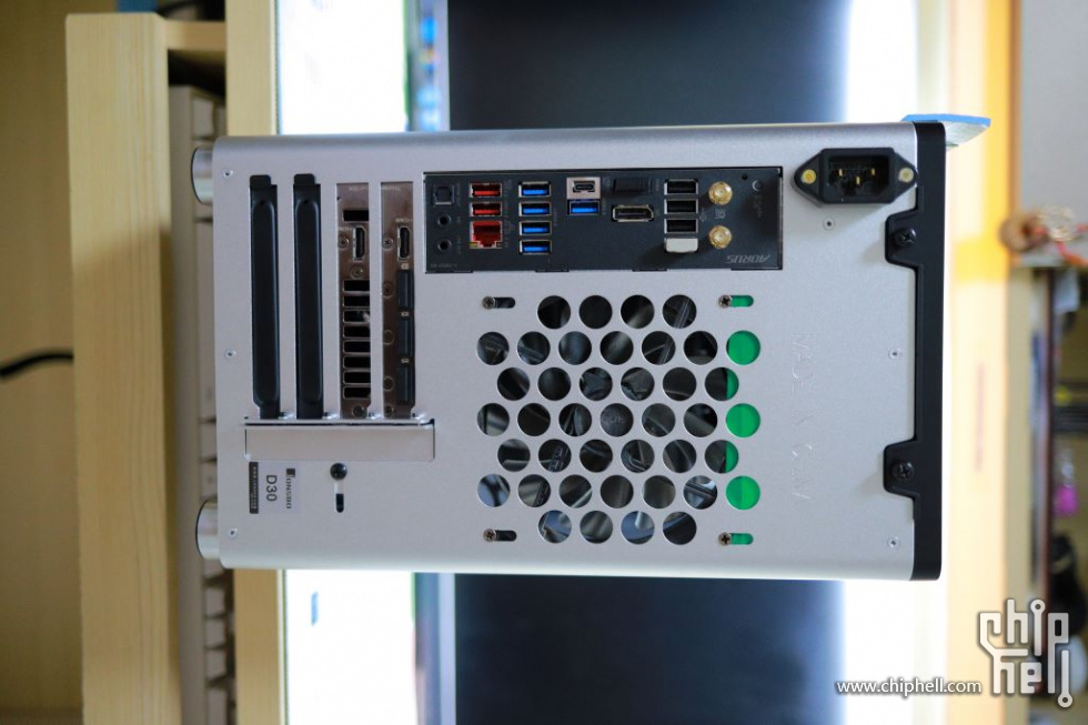

主机看了不少,基本上都觉得太大,以前一直是用ITX机箱的。另外又买了几把风扇,都是便宜货。选屏蔽牌这块主板的原因是由于显卡太厚,所以必须要选择PCI-E插座在第一个槽位的,否侧显卡安装之后会超出主板边缘。判断方法就是看在显卡插槽的尾端是否对应一个主板固定螺丝孔位,本来看上华硕的B650重炮手,就是因为这点放弃了。显卡由于又厚又长,在安装时只能把IO挡板拆掉才能安装进去。在显卡底部又加了两个15mm的薄扇,顶部是2个14025的排气扇,尾部只能安装一把12厘米的,也是用来排气:

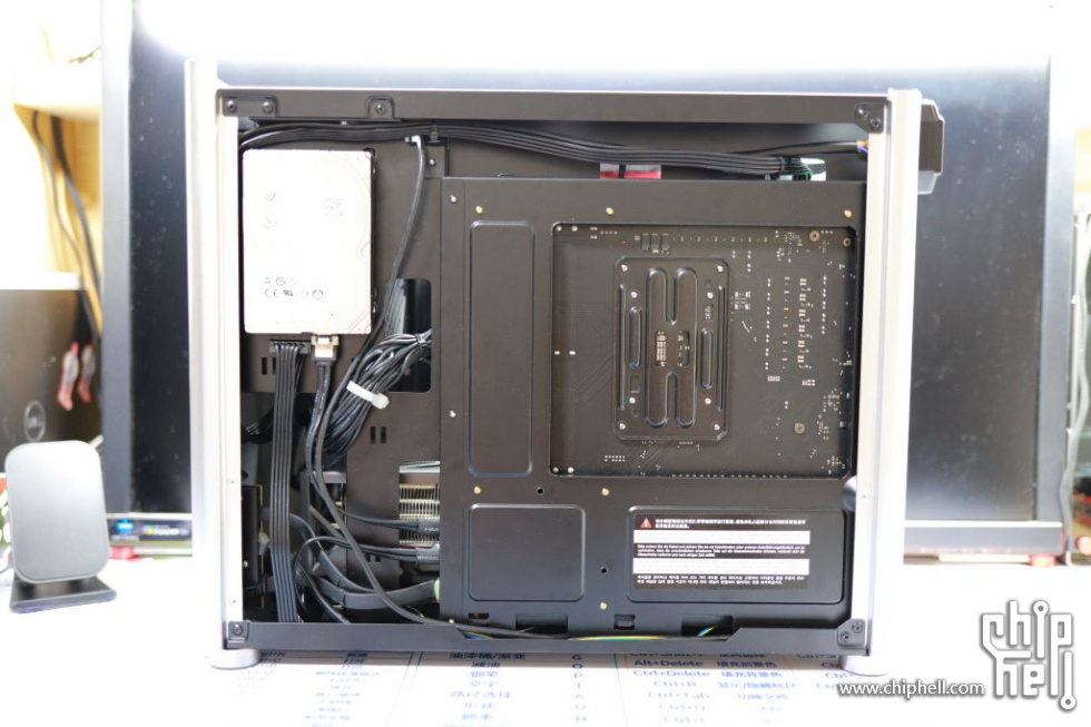

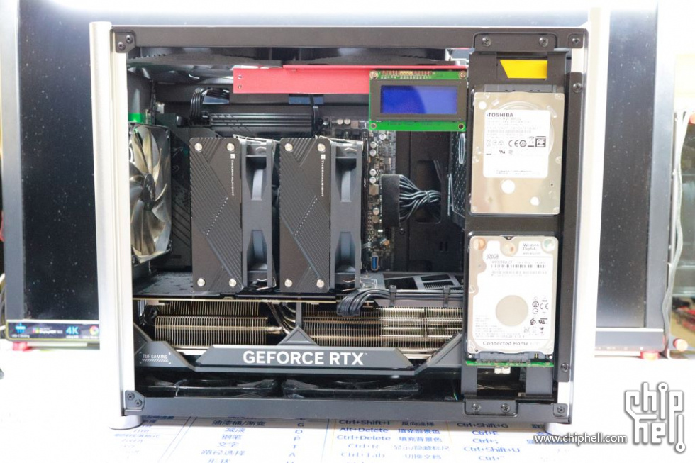

外观就不拍了,先拍一个主机内部,其中的前面板的USB线和音频线都是截短了重新焊接的,所以基本看不到,主板24P电源线也是买的成品定制线,线序不对自己又焊了一半,显卡的电源线是买的30厘米,电源本身附带的也是太长了,红色的角铝是安装LCD2USB显示屏用的,侧边支架上两个机械硬盘其实是个装饰,没接线。还有两个4T的2.5寸硬盘是15mm厚的,侧边装不下,只能装底部和主机右侧了:

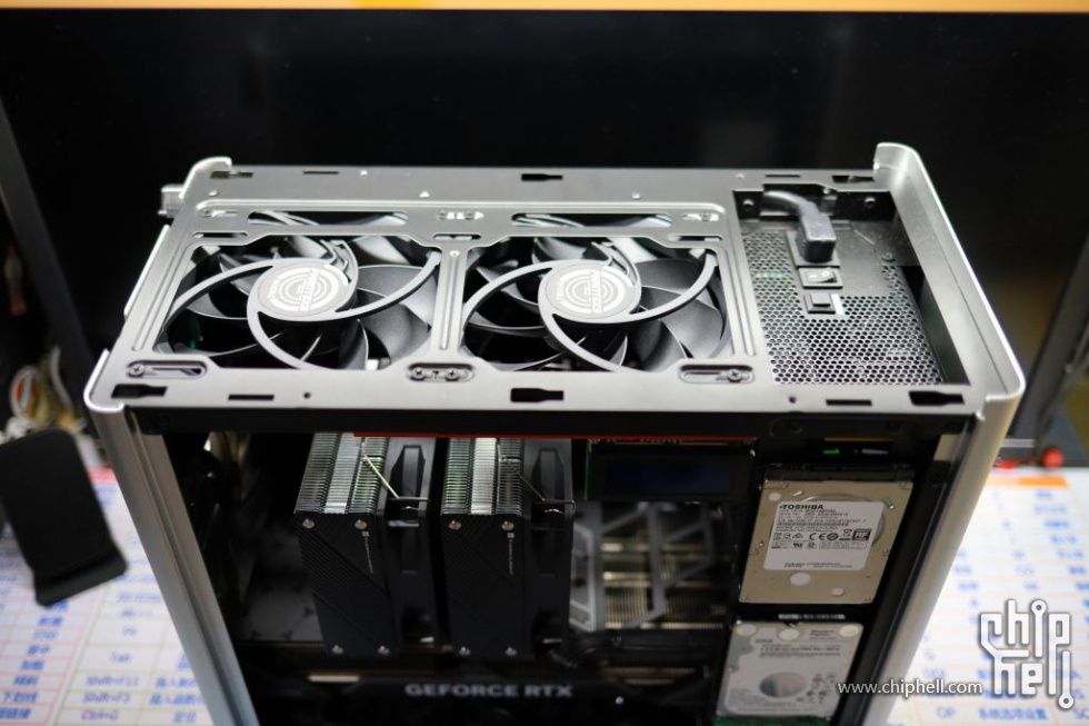

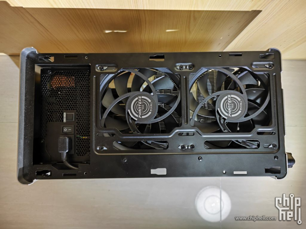

顶部,电源转接线是截短了的:

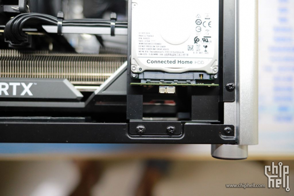

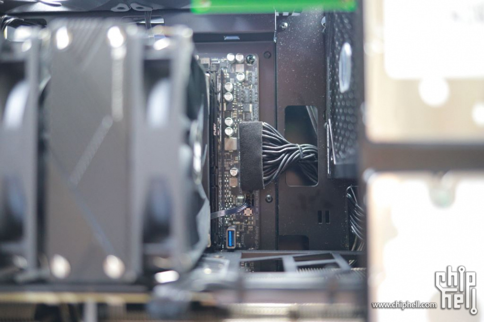

右侧,线虽然不多,看上去却比较乱,两个硬盘的电源线是用原来电源自带的,然后又把供电插头的5P插头拔掉,按照硬盘距离重新固定了位置,SATA线也是用的转接头,:

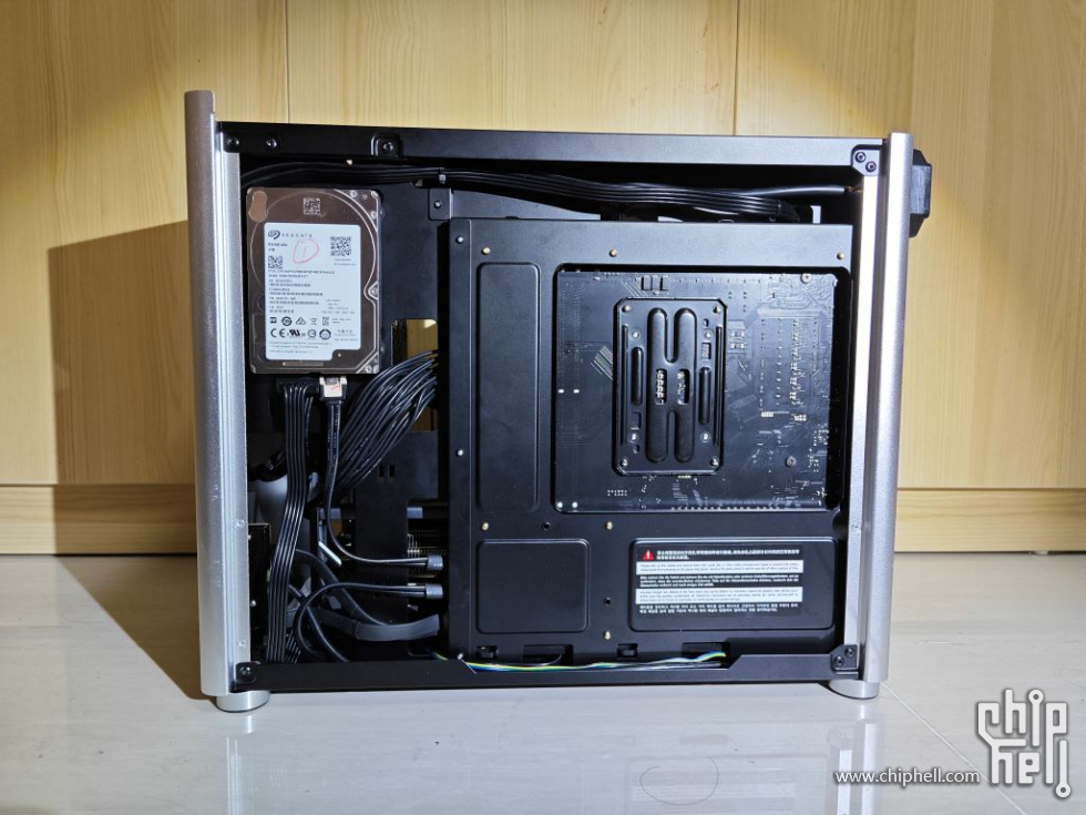

尾部,绿色胶纸是挡风用的,防止顶部的排气风扇从这里进风:

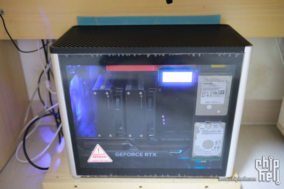

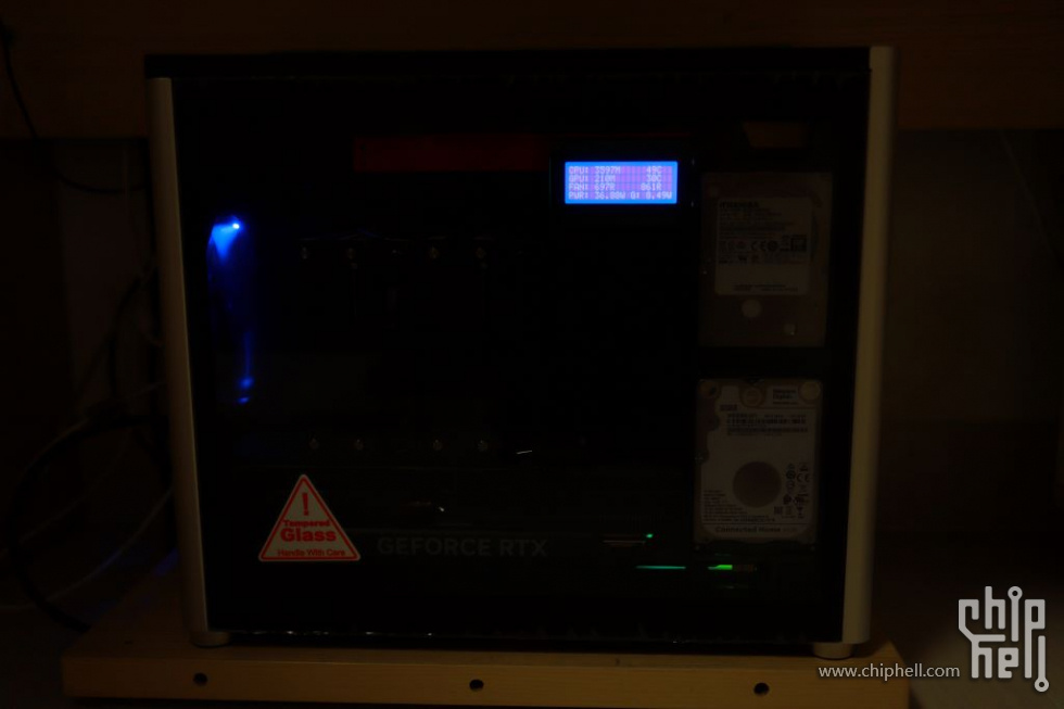

内部的小显示屏点亮时的效果:

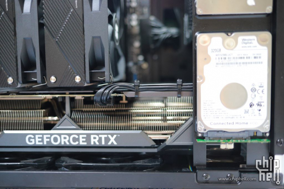

显卡支架看到在哪里了吗?由于显卡距离下面的硬盘顶部只有大概5mm的距离,所以剪了一块胶皮垫上,充当显卡支架:

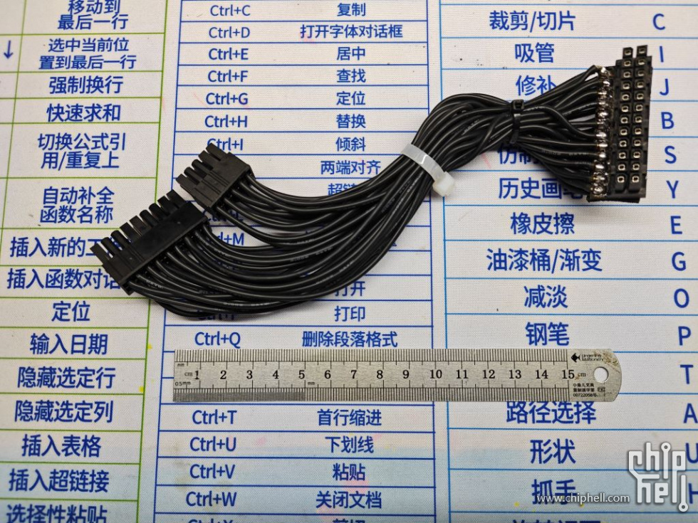

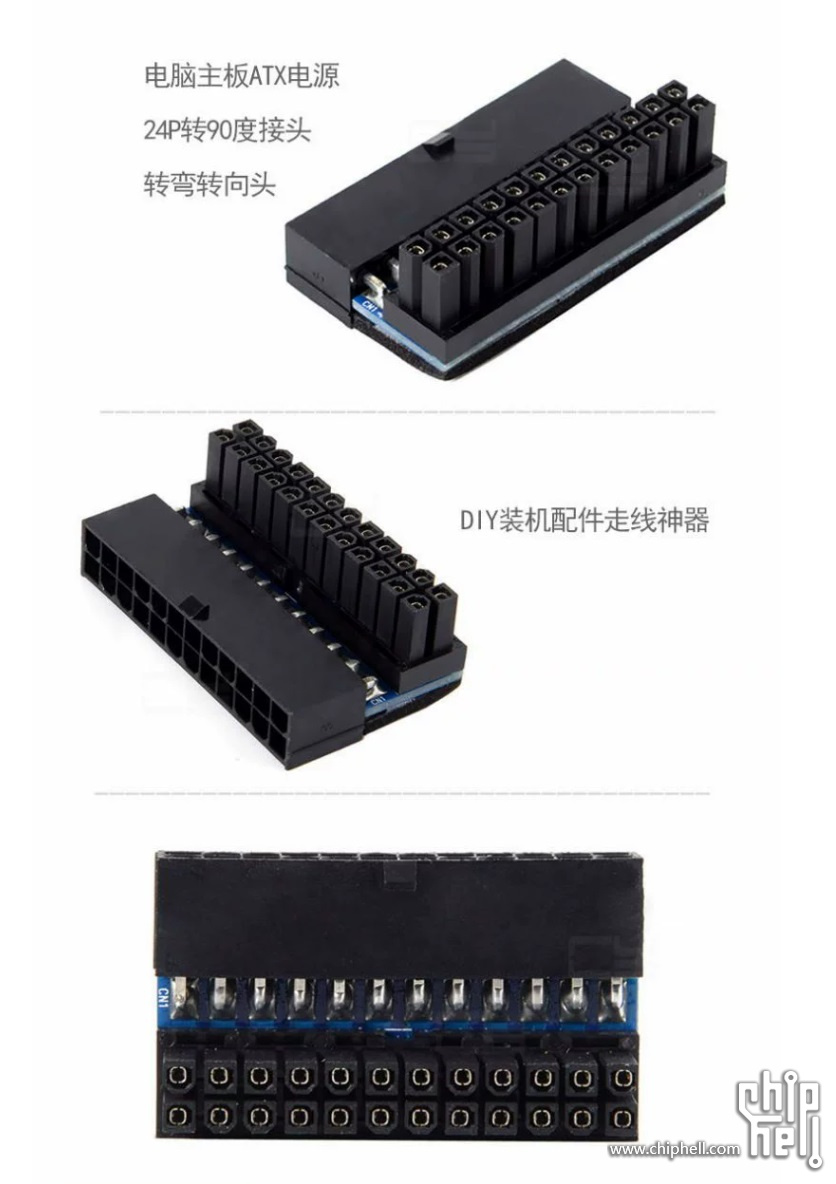

唯一购买的半定制线,由于电源比较新,很多人说没做过,我就买了一条20厘米的,对比了原装线,果然是不一样的线序,虽然电源端是一样的插头,但是到主板上就不一样了。不明白为什么主板明明只有23根有效的线位,电源出来却有28根。估计是测量主板电压用的吧。
这根电源线也是到手后把接主板的一端全部剪掉,然后再焊接到一个转接卡上:
这个转接头我拆了一半,把插座部分拆掉,只保留插头部分,然后焊接成了上面的那个样子:
接到主板上的样子,电源插座下方的蓝色插座是一个转接头,准备把手里的移动硬盘装到侧边的支架上,这移动硬盘平时反正也用不着,就拿来当资料盘:

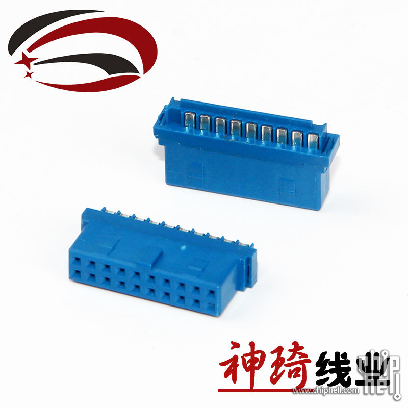

1:USB接头,把原线头按长度直接截短,然后按顺序再焊接上去,刚好主板的USB3.0的插座是侧方插入的,完美匹配,插头本身在显卡下方,没有拍照:

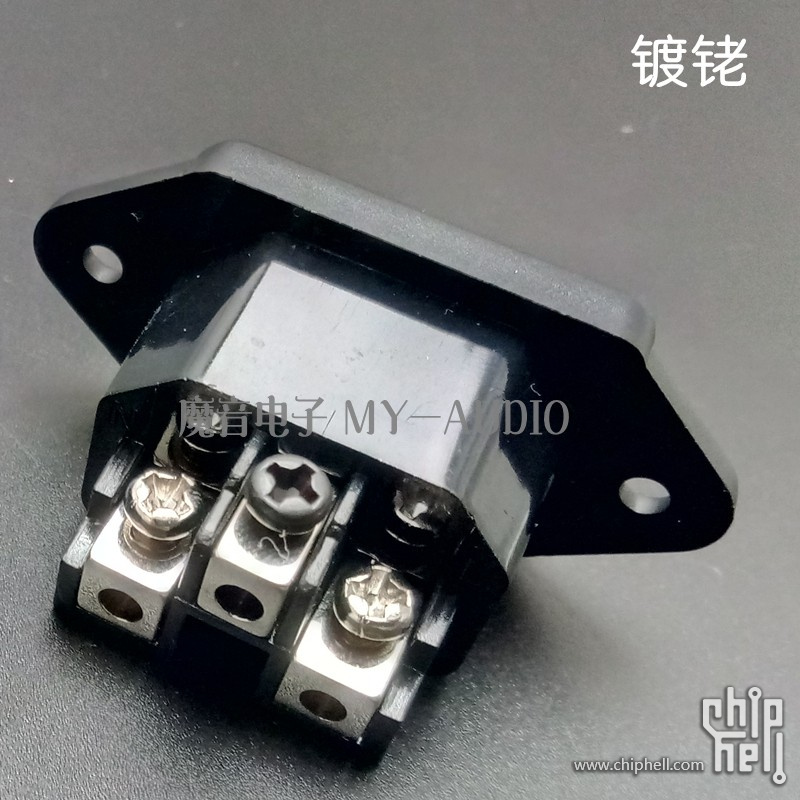

电源线也留的特别长,在机箱里需要绕好几圈,买了这个音响用的尾插,直接换掉:

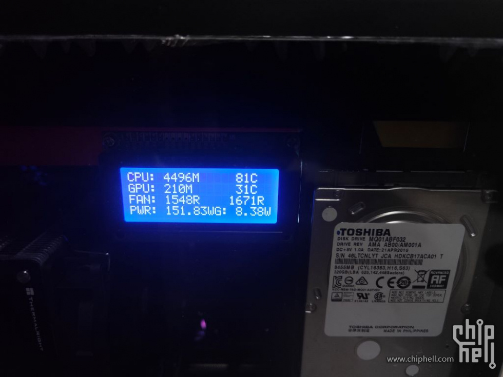

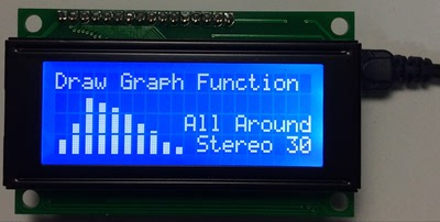

另外,又买了一个这种LCD2USB液晶屏,可以配合AIDA显示各种信息:
在机器上的效果,实物要比图片漂亮很多:
另外加了几把风扇,由于显卡太厚,底部只能加两个15mm的薄扇,顶部是2个14025的排气扇,尾部只能安装一把12厘米的,也是用来排气,贴胶纸的作用是防止顶部的风扇抽气的时候从这里进风:

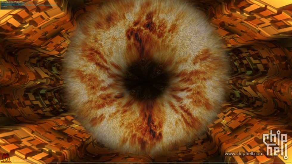

甜甜圈运行了20分钟,4K满屏测试了20分钟,显卡稳定在70°左右:

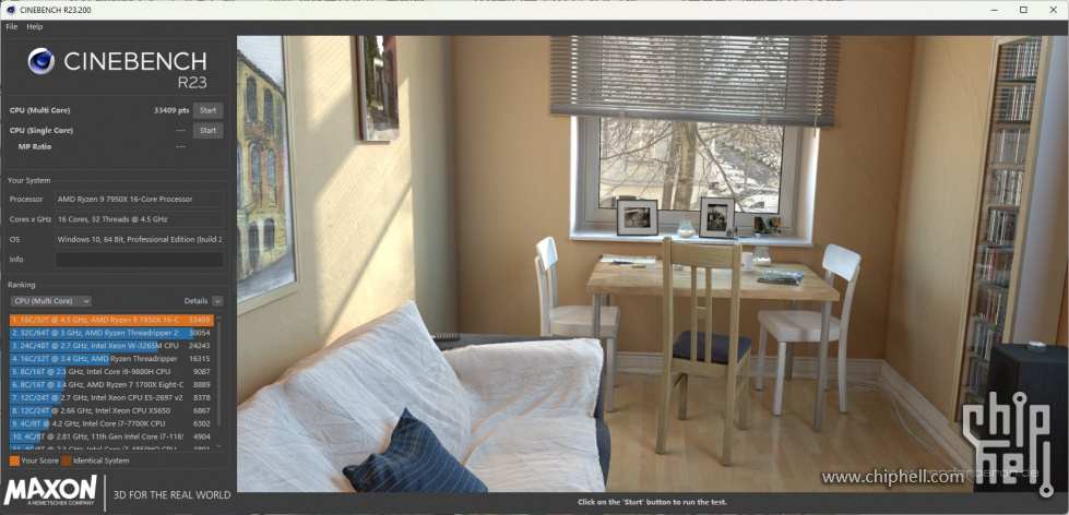

CIENBENCH结果,单核没测,CPU温度基本在80°左右:
