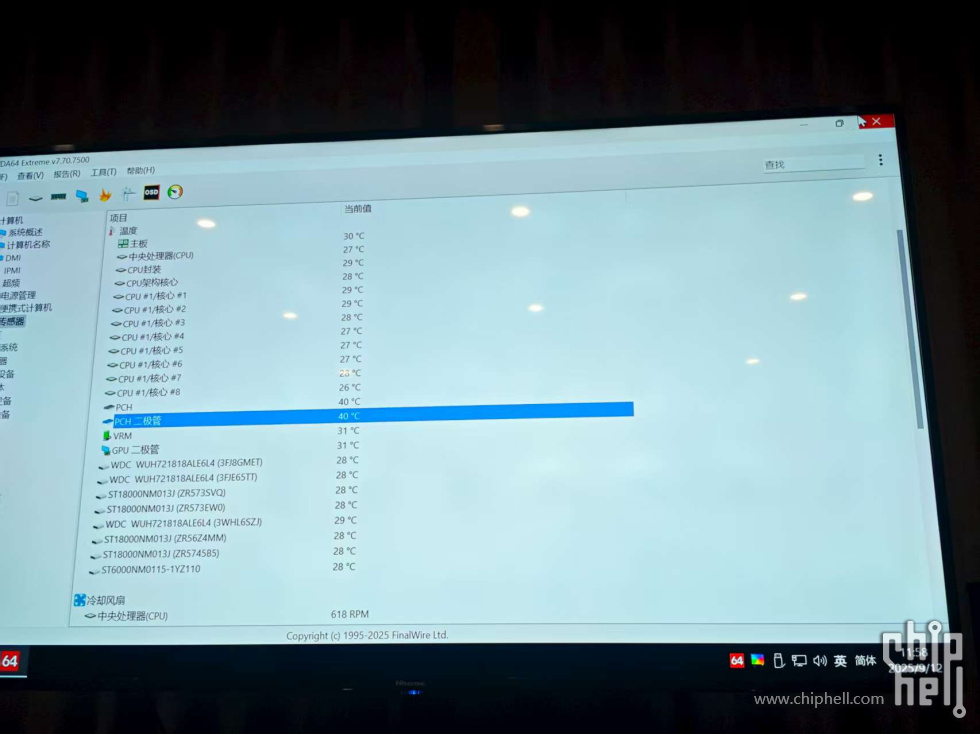

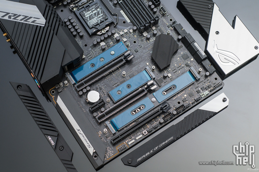

发表于 2025-8-29 21:41 | 显示全部楼层
一开始以为是BIOS里的ASMP没开
X570-E 就是这样待机62 开了ASMP立马56
后来进M13H BIOS一看都开了 选项比X570多多了
继续搜索解决方法的时候 发现了这张图
真不知道哪个脑C 设计师设计的
这么小的散热规模 上边还得加个罩子 风扇都吹不到
我也看了屏蔽牌的Z590 人家南桥散热那么大一块
而且一个整体 风扇还能吹到
这就难怪温度比M13H 低那么多了
准备动手改造一下散热
