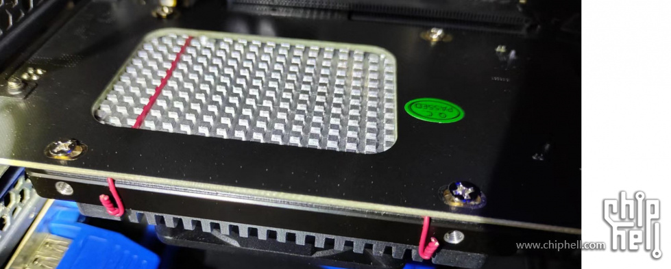

发表于 2023-6-14 00:03 | 显示全部楼层
网线里面抽线出来绑,网线里面的是铜线寿命还是很长的,不会像塑料捆扎带老化很快的。
我的U2就是这么绑着散热片的

 楼主| 发表于 2023-6-14 00:25 来自手机 | 显示全部楼层
我的U2就是这么绑 ...
这个办法不错。你的u2还自带散热片?(贴着转接卡的)

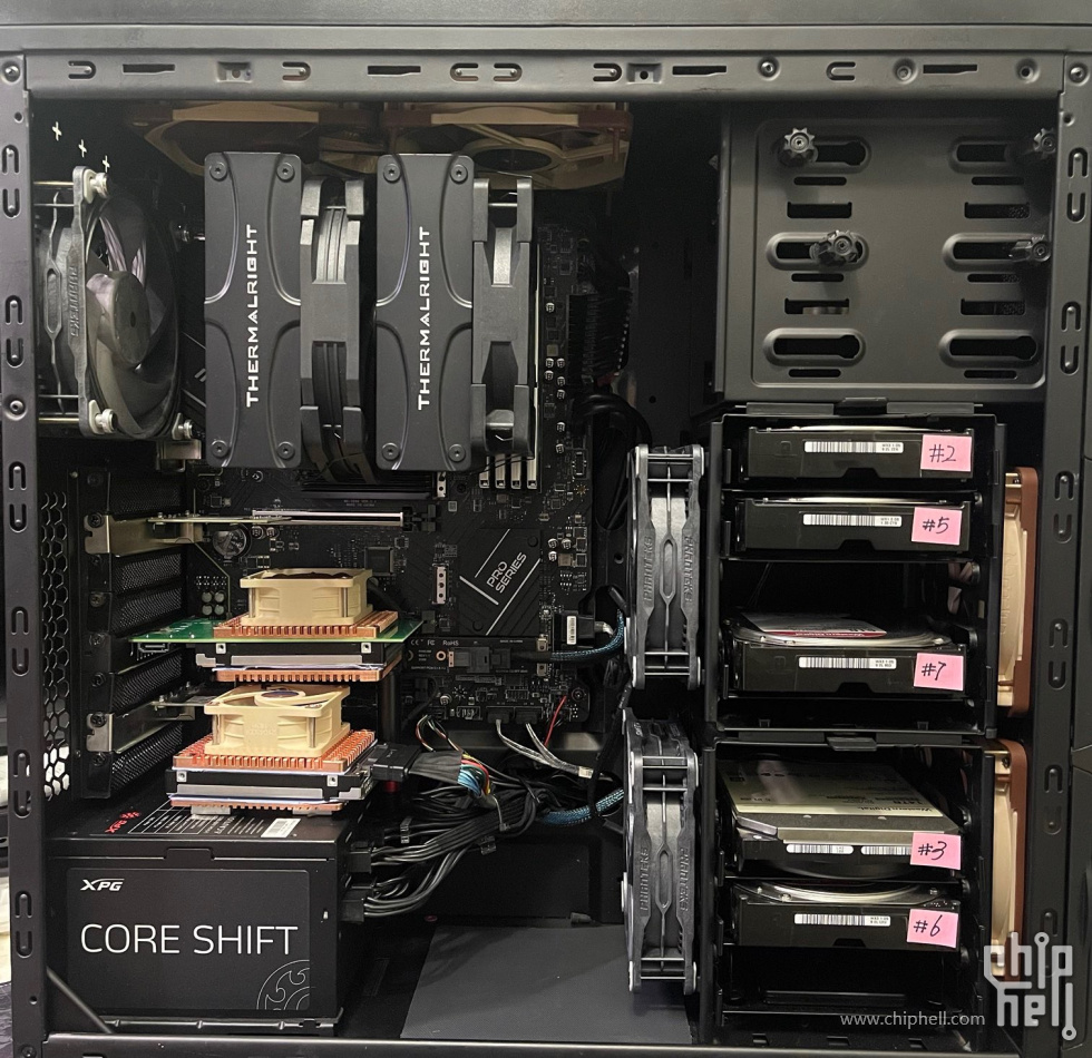

发表于 2023-6-14 02:12 来自手机 | 显示全部楼层
上下基本都是6mm散热贴,上方带孔位直接螺丝固定,正面没孔位,用的带粘性的导热贴,相当于粘住的,很粘

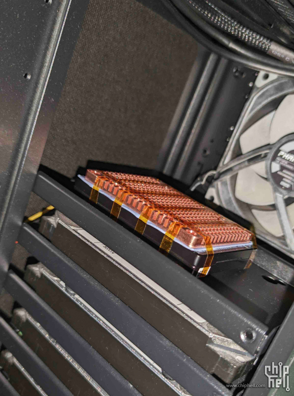

发表于 2023-6-14 03:12 来自手机 | 显示全部楼层
3m耐高温胶带,方便且简洁
发表于 2023-6-14 03:33 | 显示全部楼层
这个是什么机箱?还可以装两个T30
发表于 2023-6-14 07:27 来自手机 | 显示全部楼层
hzsohu 发表于 2023-6-14 03:33
这个是什么机箱?还可以装两个T30
游戏帝国的龙骑士,他家atx都差不多这结构

发表于 2023-6-14 08:22 | 显示全部楼层
你这一个风扇,热气能排完?

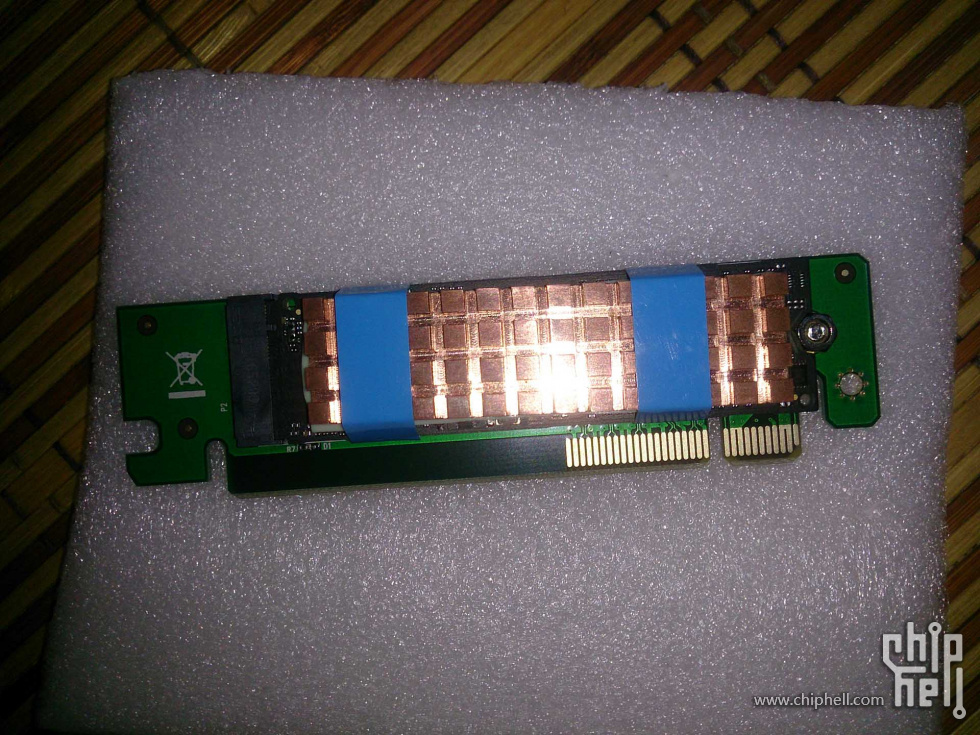

发表于 2023-6-14 08:52 | 显示全部楼层
贴着转接卡的散热片也是买的。那片散热片买的是2mm厚的,我的转接卡安装上U2后硬盘和转接卡PCB之间有2.5mm的间隙,刚好可以安装一个2mm的散热片上去。

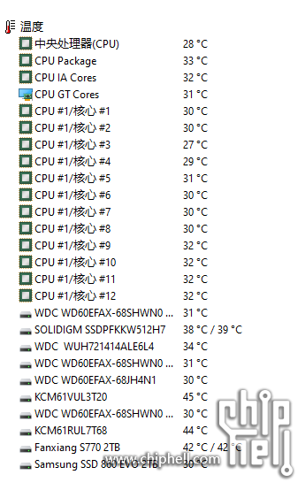

发表于 2023-6-14 09:07 | 显示全部楼层
gfwen0 发表于 2023-6-14 08:22
你这一个风扇,热气能排完?
排完没有问题的。
后面那个T30风扇基本上只负责CPU的热量,后出气转速60%,CPU散热转速比它低很多,基本攒不下什么热量在机器里,顶部靠后也有个出气辅助。
PCIE区的热量大多就被那俩T30从PCIE区域就吹走了
就算剩余一点半点的排不完,这种空间足够大的箱子,热量也不会攒下多少的。
12700+Z790,没开空调,跑着负载中的机器,室内的机械温度计显示室温29度:
发表于 2023-6-14 09:10 | 显示全部楼层
你这也太夸张了
发表于 2023-6-14 09:13 | 显示全部楼层
不这么搞不行哇,CM6和现在同样负载下55度多去了
贴单面能降到48左右,双面贴能维持在43~45

发表于 2023-6-14 09:32 | 显示全部楼层
轧带就行, 3m高温胶带也可以...
m2固态就是有个铁片片都能极大改善温度, 你不加导热垫都可以的那种.
