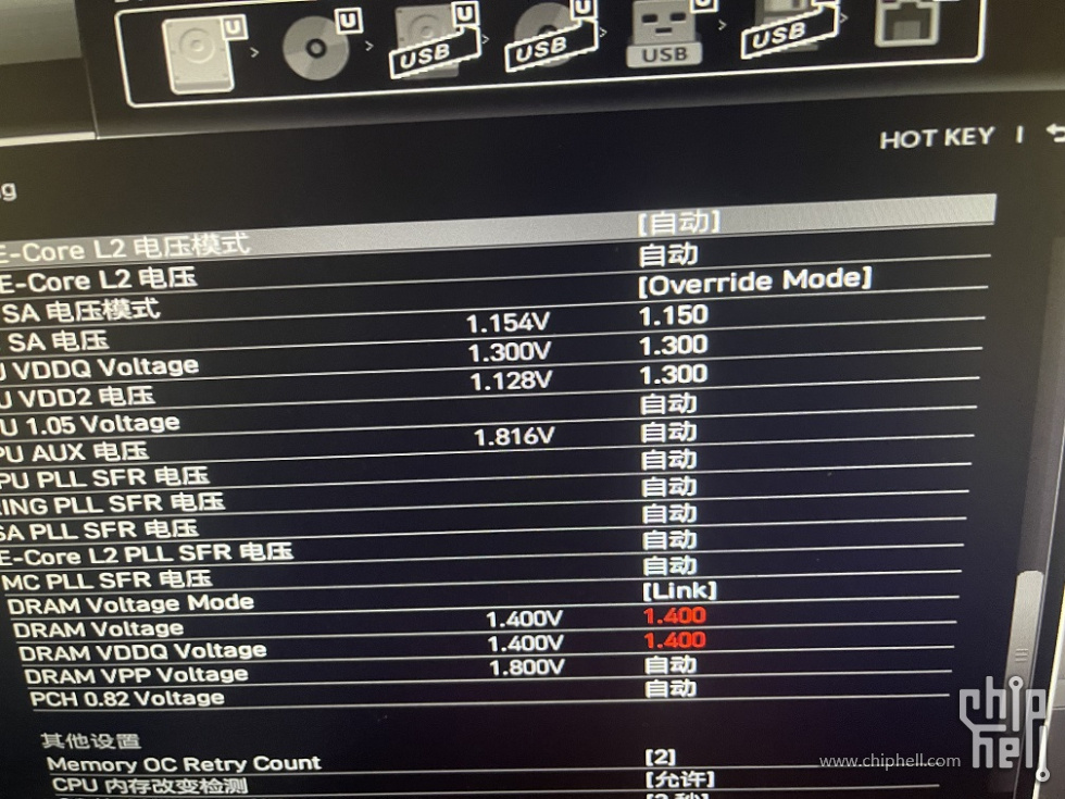

后来发现问题的根源在于,VDD2电压改不了,输入什么数值都会锁在1.1V。
这问题也太隐蔽了。。

 楼主| 发表于 2023-6-16 21:44 来自手机 | 显示全部楼层
lyf362345 发表于 2023-6-16 21:36
破案了,微星要感谢你,然而我的z790-a已经退了。。
我直接想不出哪部分坏了会导致这问题。
供电坏的话,它也不是没电。。

 楼主| 发表于 2023-6-16 21:57 来自手机 | 显示全部楼层
lyf362345 发表于 2023-6-16 21:51
大概率就是个bug而已,其他家的bios出现改的东西对不上或者不生效或者要保存几次才行都差不多感觉的问题 ...
不可能所有bios都有同一个bug吧。。
而且我保存重启的次数估计都不下100次了。

 楼主| 发表于 2023-6-16 22:08 | 显示全部楼层
lalabangbang 发表于 2023-6-16 21:59
BIOS BUG,这个只能等修复,我以前遇到过CPU电压被锁死,怎么修改都没用的问题,后来也是退了板子换了华硕 ...
难道,其实微星Z790板子普遍都有这种BUG,超频烂是因为这个?
QQ图片20221215182219.jpg 这个1.1V还真就正好够跑单面7000。。
好像不太可能是通病,否则之前不会没人说啊。。。
而且我之前是用过z790i edge的,没这问题。

 楼主| 发表于 2023-6-17 11:11 | 显示全部楼层
en了个joy 发表于 2023-6-17 10:26
32*2还是得华硕**啊,黑吹雪双面可以开8000进系统
QQ图片20220125133352.jpg VDD2锁死就相当于MCV锁死了。
再怎么优化也没用。。
