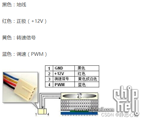

发表于 2023-6-17 02:08 来自手机 | 显示全部楼层
发表于 2023-6-17 02:19 | 显示全部楼层

首先不管多少风扇加起来的电流不能超过主板插针供的电流A数(大部份主板风扇插针是1A,个别3A)另外调速以四针为例只以插四针那个风扇的速度为基准调速。所有的风扇只能提供一把四针的转速信号给主板。所以所有的商品串接线只有一个四针头其它的都是3针。就算同样的风扇都不可能精确到完全一样的转速的。
三针少一根PWM线与四针的区别在于4针是直接给转速脉冲信号能做到精准调速,3针是过调红色线的12V电压来调速比较粗旷不能做到精准调速。

动手能力强  直接接线,给你个思路,我就是这样的,把你想串联一起的风扇供电线用大4D接电源上,主板上接测速线(3线)和控速线(4线),从中间剥皮,把你想串联一起的风扇的控速线接到一起,测速线不用接,让主板检测一个风扇的转速,来调整全部风扇的转速,我用的两个水冷主机,机箱风扇都是这样接的,很好用,这样的好处是,不用从主板取电,应该稳定点,只让主板测速和控速,如果主板检测输出电压,可以接一个风扇到主板,(目前我没这样用)
