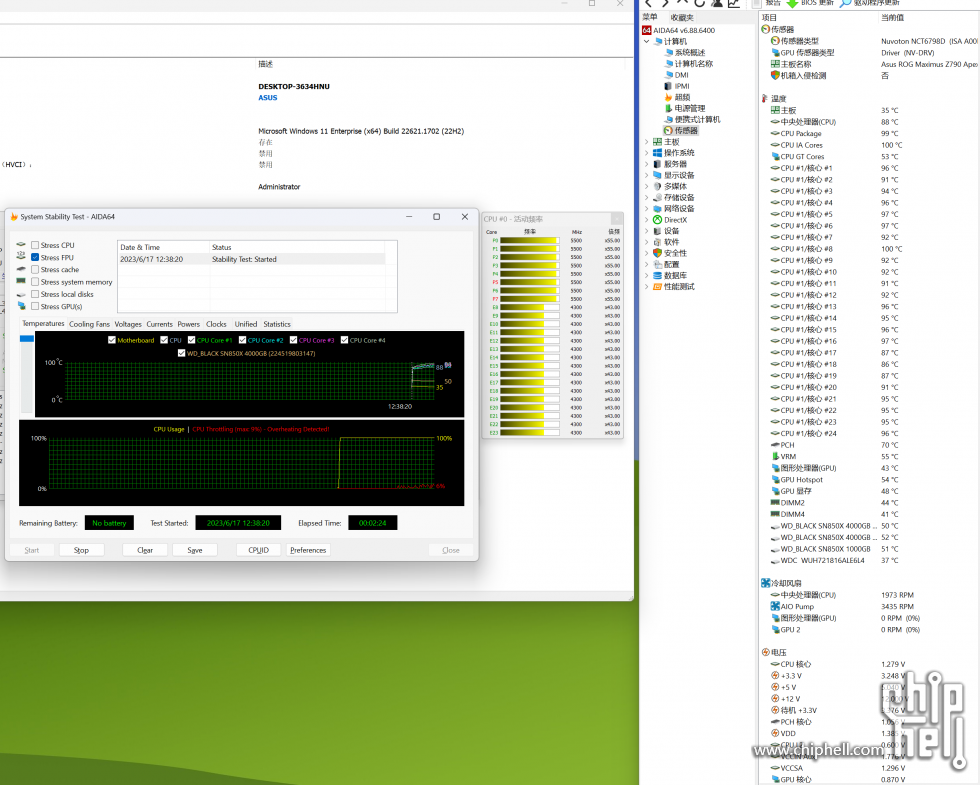

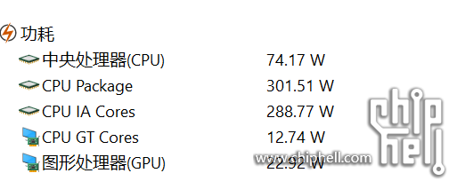

13900K+Z790 HERO主板,散热器是追风者360 T30 GEN2的,具体设置:CPU电压默认,频率默认,用的104微码,水冷是6月1号买的,到手装上后测试满载温度大概88度左右不会超过90度,之前用的FC140同样设置下满载瞬间破100度,6月1号测试的时候室温是多少没注意,现在的室温是30度,跑R15温度瞬间到100度,现在的室温是比6月1号的室温要高,具体高多少不清楚,请帮忙分析一下是现在天太热了就这样还是水冷出问题了,谢谢各位大佬(T30风扇用的转速是最高2000转档)
附上现在的FPU满载温度和功耗图
满载功耗
满载功耗
FPU跑2分多钟的温度
FPU跑2分多钟的温度

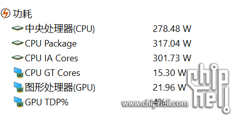

R15满载功耗
R15满载功耗

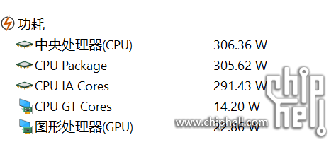

R23满载功耗
R23满载功耗
发表于 2023-6-17 12:37 | 显示全部楼层
先看下功耗多少,我记得全默认的话R15我这个雷大概是320~330W,低于R23的350W左右,温度也低些。
另外开机就跑,和用了一段时间跑,温度也差很多,开机就跑温度会低挺多。
 楼主| 发表于 2023-6-17 12:48 | 显示全部楼层
另外开机 ...
R15的满载功耗我没看,目前只有FPU的满载功耗和满载温度,帖子附图了请大佬帮忙看下,谢谢了。
发表于 2023-6-17 13:11 | 显示全部楼层
zhaoxue 发表于 2023-6-17 12:48
R15的满载功耗我没看,目前只有FPU的满载功耗和满载温度,帖子附图了请大佬帮忙看下,谢谢了。 ...
我试了下,默认+xmp下,fpu也是这个温度,而且环境温度还不到30,不用纠结,囧。。。
默认R15没到100度,功耗343W,最高那个核心97,如果室温有30度应该也会到100

 楼主| 发表于 2023-6-17 13:19 | 显示全部楼层
默认R15没到100度 ...
好的,知道了,这下就放心了,还担心水冷出问题了,谢谢大佬指点。

发表于 2023-6-17 13:47 | 显示全部楼层
天气热了   水温也高了  烤鸡温度自然也高了
发表于 2023-6-17 13:48 | 显示全部楼层
2000转差不多是这样,水冷完全正常,现在散热瓶颈压根不在排热上面,秒破太正常不过了
