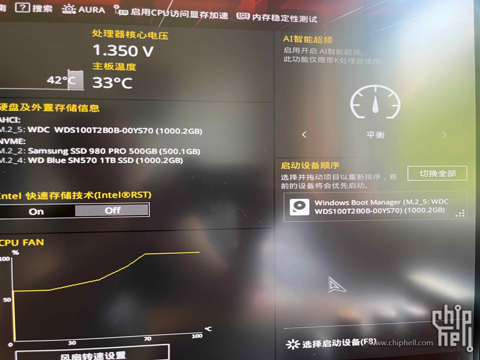

华硕Z790-E,M.2_5插槽是可以支持nvme或者sata的,这个插槽插的是一个西数sata蓝盘(1t m.2 sata),不是系统盘,就是存数据的盘。618买了一块2t的NV2,还是这个插槽,替换了上述的蓝盘,其他没有任何改动。结果电脑进不了系统了,每次重启都自动进到BIOS。所有的固态都能识别(500g的980pro系统盘;1t的SN570 nvme;2t的NV2),但是BIOS里找不到启动设备。
使用了如下方法,无果:
1、更新主板BIOS。上华硕官网一看,居然昨天有一个最新的BIOS,用U盘刷上,没用;数次恢复“初始设置”、采用“最佳设置”,没用;
2、数次开关“Intel快速存储技术”,没用;
3、打开CSM,这时候,启动设备里出现了980pro系统盘,但是重启后,会一直显示黑屏白字“Reboot and Select proper Boot Device”的错误,没用;
4、换插槽,把NV2安装到仅支持nvme的M.2_4插槽,然后在调节各种选项,还是没用。
再高深的技巧我也不会了。后来把NV2拔掉,在老位置(M.2_5插槽)重新安装了老的m.2 sata,恢复原样就好了,也不用开CSM就能进系统,但是仍然需要关闭“Intel快速存储技术”。此时我进BIOS里观摩了一下,发现启动设备是这个m.2 sata,居然不是系统盘。这和我的一知半解的认知有点偏差,我以为启动设备只能是系统盘或者带系统的U盘啥的呢……
所以现在也不知道是不是这个NV2有问题,还是和主板不兼容。还是说在不重装系统的前提下,我这台电脑是离不开这个m.2 sata了,只要它不在,那就不能启动……

diskgenius看看你的引导分区是不是在那个sata盘

估计是引导文件装在M2 SATA那个盘了

windows在980pro上,引导在老M.2 SATA上;
一个方法是用引导修复类的软件,让980pro能引导;不熟的人慎入;
另个方法是先把980pro的系统用win备份/Ghost备份之类搞一套,拔掉其他所有盘,重新安装任一版win,让win重建前面的引导分区,能正常启动后,再恢复备份

发表于 2023-6-17 19:12 | 显示全部楼层
先用软件看看原来的系统是怎么按照的,分配在什么地方。第一次安装系统,只有一个系统盘,要把多余的硬盘拔下来。
启动盘有没有一个300M的空间,要是没有就是系统盘引导区没有
一个方法是用引导修复类的软件,让980pro能引导;不熟的人慎入; ...
谢谢分析!请问您,这个“引导”是不是一般都在系统盘上?是什么时候跑到非系统盘上去了呢,或者说是安装哪一步的时候,有关于这个的选项吗?我一直使用微软的官方工具制作安装U盘来安装系统的,没有特意关注引导的问题

我是把所有硬盘都安装好了,再安装系统的。一直作为数据盘的硬盘,装系统时,也进行没有格式化或者删除分区。截个图给您看一下现在的硬盘情况。

这个似乎没什么规律,就当印度阿三的咖喱观:咦,为什么要装2块硬盘?我搞win10/11都只按有一块硬盘考虑,装两块以上是你的问题。
选“windows boot manager”做引导将更复杂,与多块硬盘的安装顺序有关,往往指向第一个安装顺序的;
我规避的方法:小于2T的硬盘用mbr分区格式,diskgenius分区默认不创建EFI分区;大于2T用**/guid分区格式,diskgenius分区不创建EFI分区;就是纯数据盘了;win安装时只需选对系统盘,就不会把引导放到无EFI的盘上

引导和恢复在西数sata蓝盘,这个盘拿掉就不能启动了,包括系统恢复。
