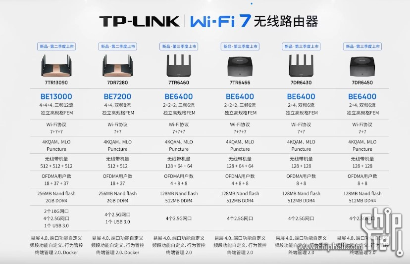

建议等一手tp的be13000,两个万兆电口,一个万兆光口。4个2.5g口
 楼主| 发表于 2023-6-18 14:29 | 显示全部楼层
jy03336393 发表于 2023-6-18 09:19
建议等一手tp的be13000,两个万兆电口,一个万兆光口。4个2.5g口 ...
我看了下是两个电口10G,我家里全都是光纤的,只能排除了
