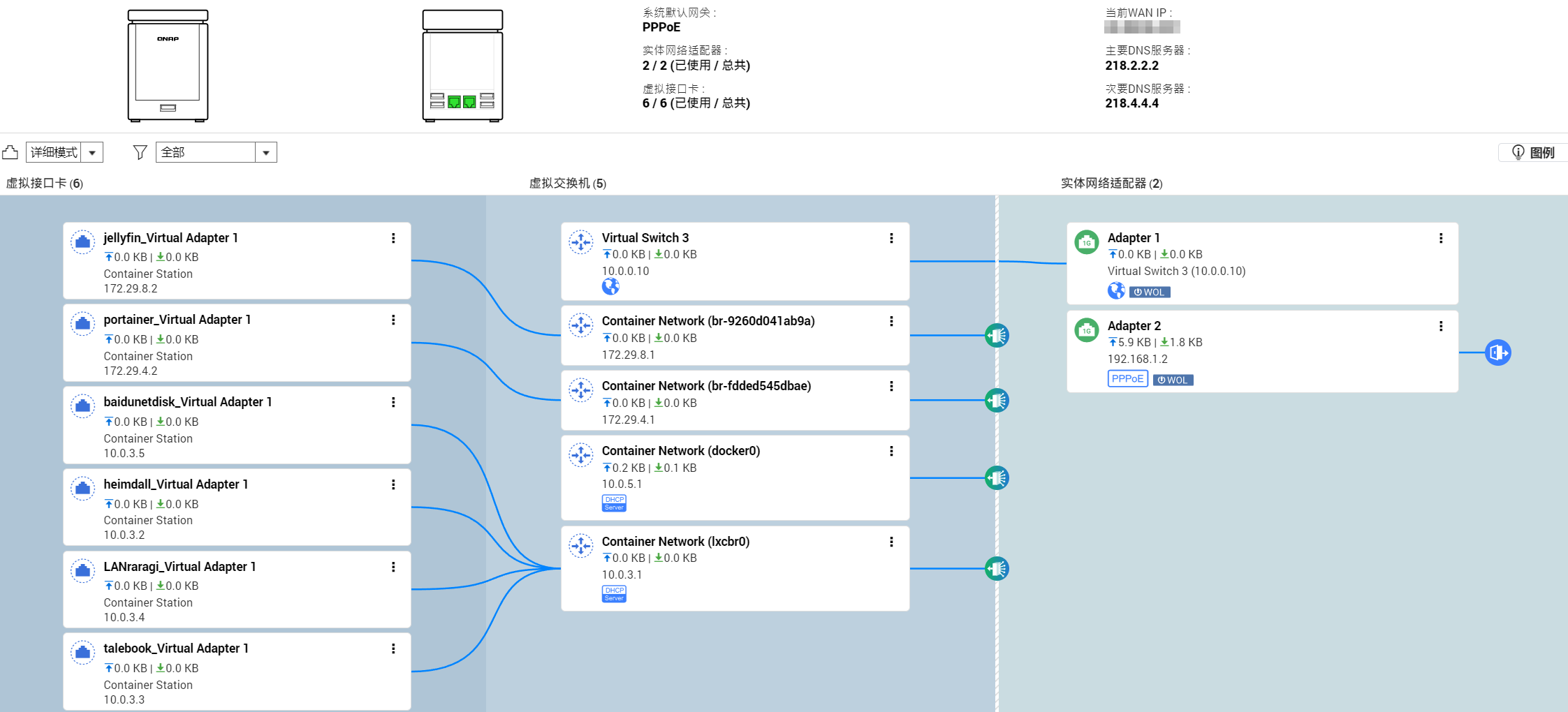

但问题是我千兆网挂PT的话,我家里手机(300M网)那些能访问在千兆网底下的NAS吗

但问题是我千兆网挂PT的话,我家里手机(300M网)那些能访问在千兆网底下的NAS吗 ...
你的NAS网口应该不止一个吧,一个网口接千兆,一个网口接300M不就行了
 楼主| 发表于 2023-6-19 09:55 | 显示全部楼层
确实是双网口,但是我这样的话怎么设置IP地址让所有设备去访问呢...大佬有没有关键词我去搜搜

Timothy21 发表于 2023-6-19 09:55
确实是双网口,但是我这样的话怎么设置IP地址让所有设备去访问呢...大佬有没有关键词我去搜搜 ...
一个网口A出局,一个网口B只连局域网,外网从A访问,内网从B访问。AB设置不同网段。
