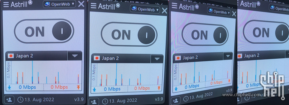

直接上数据呗,就 16:9 的 42 吋显示器宽度在 90cm 左右,按 80cm 的视距算,屏幕左端和右端的视角差是 50°, 我放宽容点好了,折半算中心点和单端的视角。
把 42'' WBE 校准到 [3127,3290], 测出来 25° 水平视角差的坐标是 [3051,3242],意思是中心和两侧的色差 ΔE 在 6 左右。事实就是在 MLA 之前, WOLED 的离轴色偏一直是比普通的 IPS LCD 差不少的,再加上尺寸又大视角占得宽,当显示器用不均匀被诟病不是一代两代了,也就国内特别宽容。

这面板的不变色可视角度很小。
只不过画面复杂的时候不太容易察觉而已。

我感觉两侧亮度好像低了一些又好像没有,算偏色吗?发绿完全看不出来。。我用的视距是60cm,按你说的感觉也应该有才对
发表于 2023-7-7 08:37 | 显示全部楼层
raiya 发表于 2023-7-7 05:38
这面板的不变色可视角度很小。
只不过画面复杂的时候不太容易察觉而已。
屏摄里的尺寸是多少,这效果太炸裂了,我用42的时候真的没见过。。
发表于 2023-7-7 08:39 | 显示全部楼层
48C1
