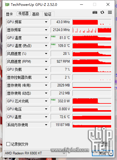

[显卡] 69XT红魔烤机温度69°,结温98°?????
发表于 2023-6-21 11:59 | 显示全部楼层 |阅读模式
之前因为花屏返修,撼讯没查出问题,给我清灰换硅脂送回来了。
但因为还是有遇到死机问题,和技术沟通排故,叫我用AIDA64跑测试,然后我跑显卡的时候发现温度和结温差距有点大啊??看别的有人帖子甚至结温上100°的。。。我这也有差了30°什么鬼。。。之前也没关注过温度,只是知道玩大型游戏显卡会动起来,机箱开始出热风。。这次盯着监控看这温度有点迷。

普遍的,如果硅脂涂得好,温差小一些,大概20°以内
结温的温度墙是110°,低于100°没什么问题

显卡是不是吊装或者倒装。。。
正常装就不会
我之前吊装核心60热点95
换成正常安装方式后变成核心62热点73
 楼主| 发表于 2023-6-21 14:37 | 显示全部楼层
后天 发表于 2023-6-21 14:23
显卡是不是吊装或者倒装。。。
正常装就不会
确实是吊装,但是撼讯说吊装没问题

你这属于正常温度吧,现在AN两家的卡满负载时热点温度差30℃左右算正常

温差大就是硅脂没涂好,2楼说的很明白了

发表于 2023-6-22 08:37 | 显示全部楼层
差30度都是不正常的
倒不是说卡有什么问题
就是散热器没装好什么的
一般20度以内 甚至15度以内的

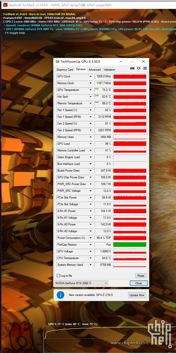

这也能接受吗?温度也太高了吧,别刚过保就G了
我截个我的测温给你看吧,屏蔽牌3080ti雪鹰,室温26
