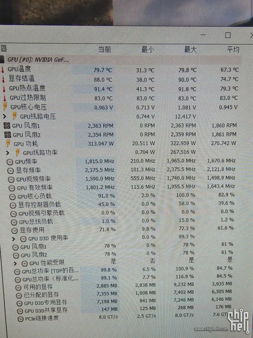

[显卡] 69XT红魔烤机温度69°,结温98°?????

发表于 2023-7-4 09:25 | 显示全部楼层
说的好像皮衣黄的卡就不热了一样,300W以上的卡哪有不热的,这照片还不是最热时候拍的,后来发现不影响使用就没管了,玩一会游戏显存结温就到98度了
发表于 2023-7-4 09:55 | 显示全部楼层

结温就是芯片内部最热的点位,可以是芯片的任何地方。
AMD 7000系显卡也是胶水多核,祖传的高度不平整。导致散热器比较难装平。

发表于 2023-7-4 16:28 | 显示全部楼层
迪兰6800xt,玩喋血复仇结温105°,干脆拆开换了硅脂和导热垫,降到95°,大概坚持了半年,又105°了,懒得折腾了……

A卡核心相对不怕热,短时间内是没有什么问题。
但芯片内部长期温差大,反复热胀冷缩会导致芯片越来越不平整。这样温差就更大了。恶性循环。

这卡我以前用过,记得很清楚,就差10度。
哪怕开到370W,也是核心85,结温95。
发表于 2023-7-4 18:25 来自手机 | 显示全部楼层
去年用68XT tuf也是被结温劝退了,核心65结温都要90了,而且a卡风扇策略是跟着结温走的,风扇分分钟2500转

我的6800才差2度
发表于 2023-7-21 20:09 来自手机 | 显示全部楼层
我用撼讯6700xt红魔,烤机核温,结温一样相差30度。
发表于 2023-7-21 23:24 | 显示全部楼层
撼讯6800竞技 差17度
华硕TUF RX6800 OC
室温26°C 闷罐机箱 跑甜甜圈 GPU核心 69°C 热点110°C
显卡风扇87%

发表于 2023-8-7 11:34 | 显示全部楼层
hotspot 110度,不必理会。。
发表于 2023-8-7 12:32 | 显示全部楼层
又不是79XTX那种暴力堆料 这温度 太正常了
发表于 2023-8-7 12:44 | 显示全部楼层
AMD 6900XT 默认的GPU散热材料应该是什么液态金属或者石墨烯什么鬼的 好像不是硅脂
结温是GPU芯片的温度高点
建议可以动风扇设置,让风扇转的快一些 效果会好点

发表于 2023-8-7 13:02 | 显示全部楼层
换一下显存 mos散热垫,注意厚度别买错了
amd 6000系列不知道,N卡 30系显存散热垫拉垮近100度 散热垫一换降20度

结温就是芯片内部最热的那个点。这个点不是固定的。
发表于 2023-8-7 13:24 | 显示全部楼层
没到110, 没触发降频, 没事
发表于 2023-8-7 13:38 | 显示全部楼层
我的丐版xtx白金,玩游戏满功耗360w,结温90,核心73,风扇50%,好像还可以的。

那就POT+MADVR嘛,负载很大
AMD官方也表示Junction Temperature温度达到110度并非是不安全的范围,而只是加速频率机制判断温度的其中一个参考读数,它的最大上限值是110度,依然在典型游戏负载温度的范围中。

   才拿到的一块华硕TUF 6800 XT 无C,跑甜甜圈最高76°C ,88°C 。也许是让老板加了硅脂的缘故。
    另外,机箱通风不错,正面3风扇,后面一强力出风风风扇,风扇正对显卡吹
快看看你PCB是不是弯的。。B站有一例讯景7900XTX被背板锁弯PCB的,不过UP主是商家,我就不发了
