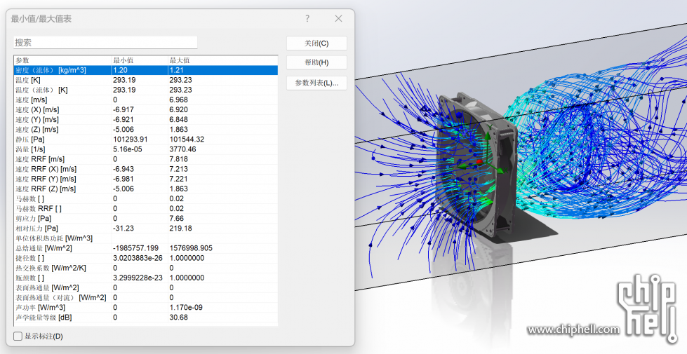

发表于 2023-7-2 09:32 | 显示全部楼层
简单的做了个仿真,用的猫A12x25,1200rpm。仅供娱乐。
看起来速度(z)和相对压力接近2倍。
其他的看不懂。
这里面的动力学迹线是差别比较大的,这么说猫的设计确实有点东西,串联会破坏这个特别设计的迹线。当然这只是仿真,可能和实际情况不一样。
 楼主| 发表于 2023-7-8 11:11 | 显示全部楼层
看起来速度(z)和相对压力接近2倍。
多谢大佬多谢大佬
