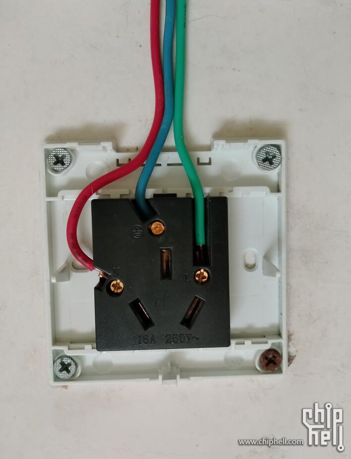

没地线!或者地线没接地!
发表于 2023-6-25 22:39 | 显示全部楼层
lmwa 发表于 2023-6-25 21:36
没地线!或者地线没接地!
这几根线的颜色是不是应该逆时针转一下?
