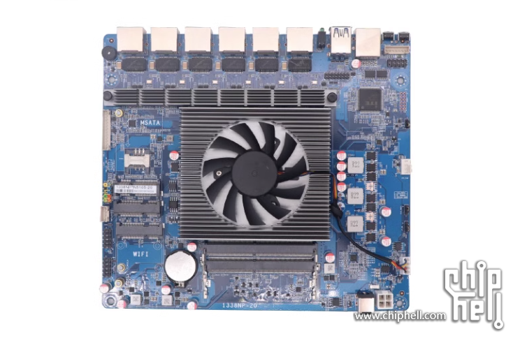

之前用的N100小主机,嫌弃温度太热,就搞了块6网口的N5105主板,搭配1U小机箱,原本以为温度会低,结果日常还是50度左右,宿主系统是Unraid,跑了一个Linux,一个爱快,一个OP,就想着给换个散热器,结果搜了两天没找到合适的散热器,有没有类似经验的来说说

 楼主| 发表于 2023-6-26 10:07 | 显示全部楼层
看着不爽啊,隔壁的nas日常才30多度

发表于 2023-6-26 10:35 | 显示全部楼层
1U不都用金钱豹么,你看看孔位能不能通用

 楼主| 发表于 2023-6-26 11:24 | 显示全部楼层
对不上,空位很奇怪,72x50,没找到一个散热器能对上的,把l9i的风扇拆了怼上去,温度毫无改善

5105我觉得比n100热
 楼主| 发表于 2023-6-26 11:30 | 显示全部楼层
拉侧旋 发表于 2023-6-26 11:28
5105我觉得比n100热
确实比n100热,感觉换了个寂寞,不仅温度更热,功耗还更高,性能还降低了
发表于 2023-6-26 11:33 | 显示全部楼层
我觉得
1.n5105本身就不凉快。
2.这种工控板的散热规模也就这么大,以前换过几个都差不多。
3.俺还是觉得软路由被动散热比较好,毕竟是长期放置的。

N100不用风扇,温度非常高,散热片手不能碰,烫,华擎N100 ITX主板。后来,我是利用N2机箱顶盖的孔上了个12寸向外吸风的风扇。
5105温度更高,N100好歹是6W的。
发表于 2023-6-26 11:39 | 显示全部楼层
日常50度,你看下频率。。。。我估计一直最最高频运行,因为我的也是这块主板,装的是爱快系统,一直最高频2.9G运行,温度基本就在50来度,再怎么搞也超不过60度。

Linux需要装CPU驱动的 我的pve之前没装驱动也是满频率跑的,装了驱动之后1.4待机
发表于 2023-6-26 12:47 | 显示全部楼层
11代那几个发热都比较大, 无风扇我选了N5100, 发热还算可以, 就是性能差点
相比n5105, j4125发热相对好些
