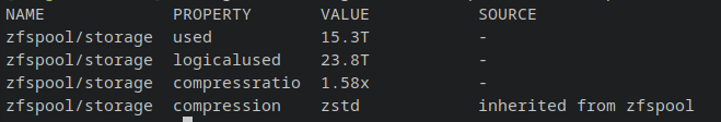

发表于 2023-9-26 23:03 | 显示全部楼层
关心容量的话也许应该考虑一下设置 compress=zstd。
下面是我们一个文件服务器上的数据,压缩比可以到1.6x。
当然具体压缩比跟你存的文件情况有关,仅供参考。
statistics
statistics
