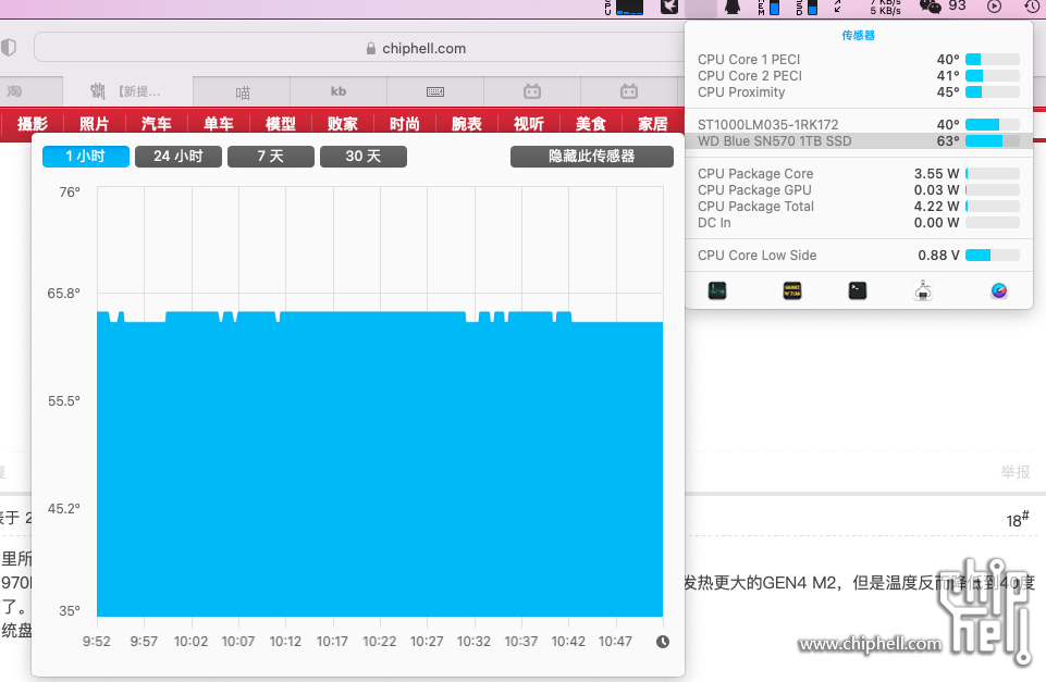

发表于 2023-6-28 10:54 | 显示全部楼层
看了一眼自己的,待机常年这个温度
