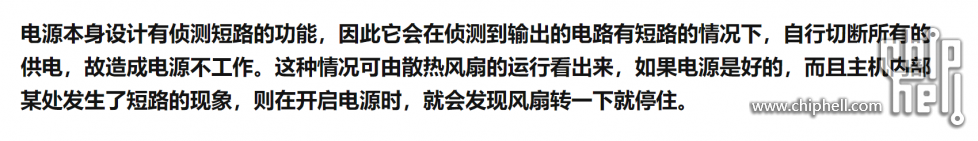

 楼主| 发表于 2023-6-28 14:04 | 显示全部楼层
Honolulu 发表于 2023-6-28 12:58
主板和机箱接触导致的短路,你换电源
但是如果短路的话,前面有大佬回复说不会通电啊,目前的情况是只要连着电源线,主板的眼睛就会亮,usb口就有电,但就是开不了,没有任何反应。
感觉和这个说的不一样,我的风扇不会启动一下停住,是完全不动。
