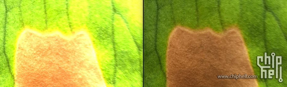

前几年款的三星49带鱼屏,开hdr后,win11自带截屏工具截图出现过曝发白情况,但此现象仅限于jpg格式图片的截图,png图片是正常的。另外chrome、edge等截图插件也是正常,微信或旺旺自带截图也ok。
此外,开hdr后,7900xtx的待机耗电60w左右,比不开hdr高出一倍多。
暂不想关hdr,请教chher们有没有办法解决?
左是jpg图,右是转成png,截下来完全不同。

发表于 2023-6-29 14:13 | 显示全部楼层
我猜左图应该是hdr映射成sdr的样子,正常的图只有rgba四个通道,hdr多了一个通道表示亮度,五通道压缩成四通道应该就类似于这个样子,右图可能是把hdr通道的信息扔了。
发表于 2023-6-29 14:37 来自手机 | 显示全部楼层
emiter 发表于 2023-6-29 14:13
我猜左图应该是hdr映射成sdr的样子,正常的图只有rgba四个通道,hdr多了一个通道表示亮度,五通道压缩成四 ...
没记错的话HDR没多通道,是每个通道的位宽变大了,如果只是增加通道的话那很容易无损转成SDR,位宽变了就比较麻烦了

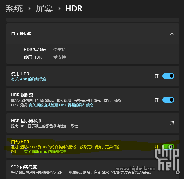

 楼主| 发表于 2023-6-29 14:38 | 显示全部楼层
谢谢!不知道hdr设置里,这个自动hdr是什么用?不过开或关对截图没作用。
发表于 2023-6-29 14:49 | 显示全部楼层
ysc3839 发表于 2023-6-29 14:37
没记错的话HDR没多通道,是每个通道的位宽变大了,如果只是增加通道的话那很容易无损转成SDR,位宽变了就 ...
那就是我理解偏差
我问过lg客服这个问题,答复是:打游戏可以开,体验不好就关了
发表于 2023-6-29 14:52 | 显示全部楼层
这个应该是将显示器hdr的开关权交给电脑软件。

发表于 2023-7-1 17:26 | 显示全部楼层
我也是这问题,目前没找到解决办法
发表于 2023-7-1 17:39 | 显示全部楼层
自动HDR是让支援的老游戏可以自动升级成HDR的效果,搭配好点的萤幕打老游戏,效过还是很明显的
有支援的游戏,进去后右小角会跳通知
打游戏 靠自动HDR + Special K
看片子 Special K + potplayer 自动把影片升级到HDR,简直不要太爽

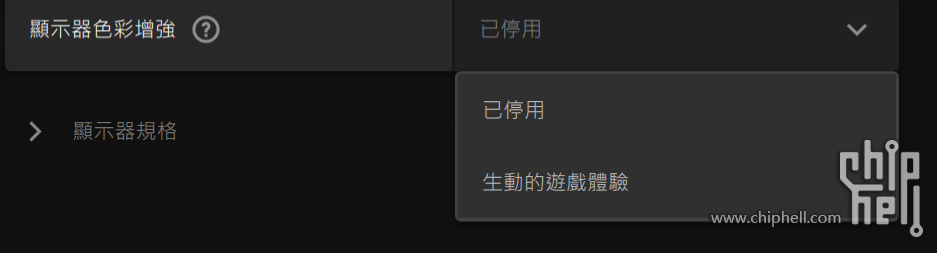

A卡驱动这个可以考虑开下,喜欢鲜豔的效过看起来更舒服了
