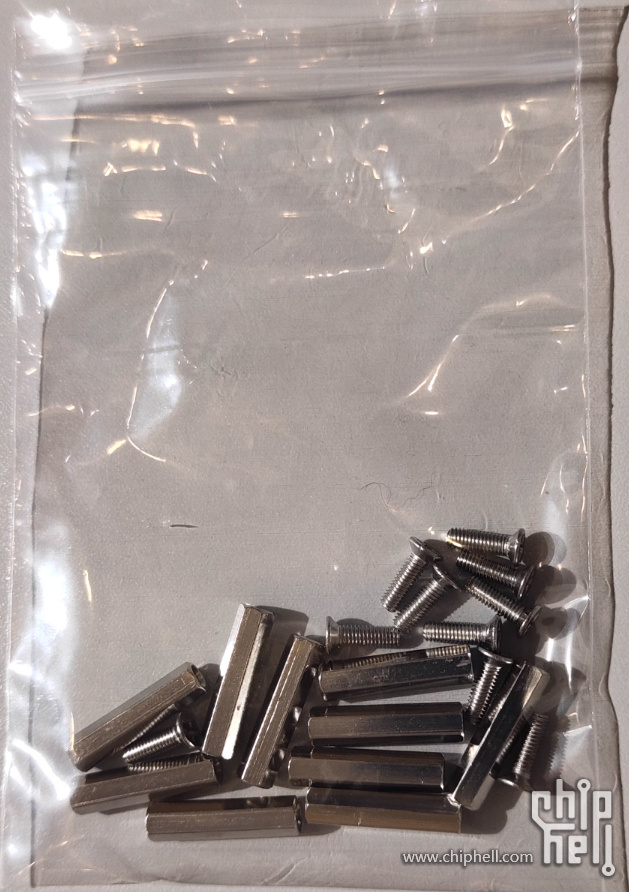

我是u12加T30,买几个铜住和螺丝就行了
