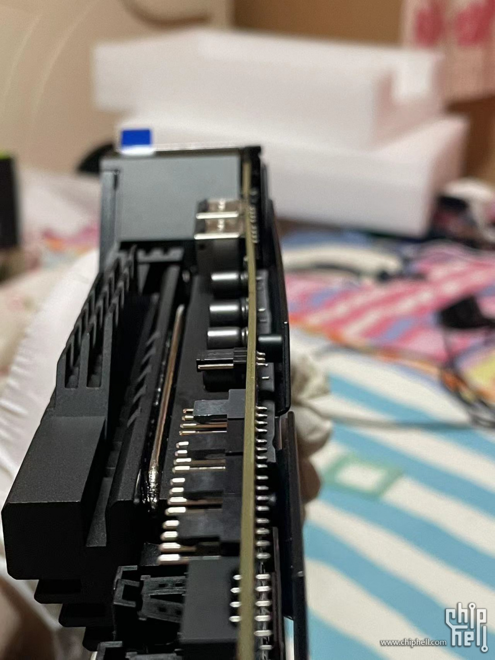

6月初线下店购入的全新Z790 Hero

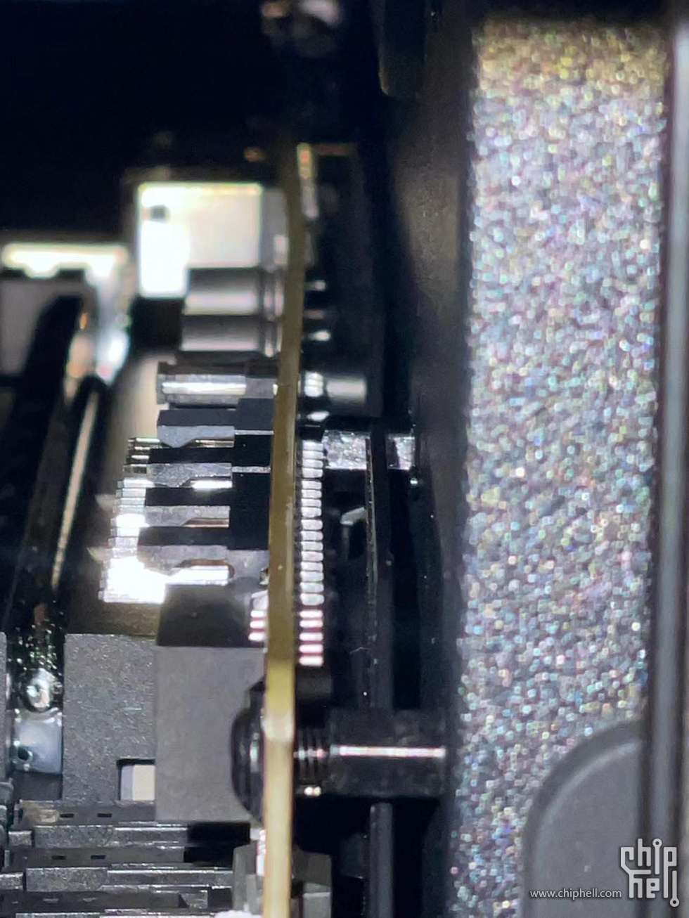

昨天装机发现PCB顶部弯曲,不管是上机箱还是拆下来都弯主板没有任何磕碰痕迹包括盒子
顶部散热装甲那里的PCB弯,感觉是出厂时候散热装甲上的太紧的缘故?
已经注册一年换新服务,但是问了在线和电话客服,说要返厂检测,如果能通电也不会换新
过了15天了,也注册了,店家让我找售后
这个带背板的都能弯?第一次见
今天线下店铺的老板,发来今年2个批次的HERO主板照片,都是弯的,和我的主板弯的方向一致,看来今年产的HERO都这吊样了
评论区的各位大佬也说了,很正常,不纠结了,直接用吧

层数越多,PCB越难做平,或者直接增加报废率,加钱
不满意找售后换把

身为790 Hero用户,很荣幸的告诉你:就这个德行,有背板都是歪的。
确实不影响使用,但是影响到我安装,安装的时候因为一端翘起,螺丝都拧不到位。
详情见我本版历史发帖

8层板大板就这样
发表于 2023-6-30 08:14 | 显示全部楼层
确实就是这样子,大家都弯了,直的少见了

卧槽,第一次买信仰之眼,体验这么不佳啊,好像我的背板也弯,中间向内弯

你弯的方向和我一样

以前P651的280 260这些14层PCB的也直得不能再直了。所谓的弯不过是散热器不够平直造成的而已。弯了就是拉而已,没有什么借口可找。所以一般公版大涡轮的显卡比非公那些多风扇的更直,就是因为公版涡轮散热器很平直而且很大块铝板支撑着。

现在多数是靠背板撑了吧,这2天到时拆了涡轮的A卡 N卡,都有金属中框

华硕的客服更逗,建议我把素有硬件,散热器装上,说可能就不弯了

如今的大层数PCB估计一是散热马甲厚重,二是导热垫的挤压,加上背板的螺丝孔位导致中空部分更容易弯,除非是每2厘米一个螺丝固定打一圈。就像m.2的SSD一样,中间部分的下面要是不垫一个导热垫,上面的导热垫能把它挤压成耐克。

我观察了,中间散热马甲下面的导热垫真的厚,感觉有1.5MM,应该就是那里导致的

制造工艺的问题,都是弯的,装进机箱上好散热器就直了

现在的主板料件密度比过去有增无减,出现这种情况太正常了,不影响使用就行。

大概是板子上面散热装甲和背板造成的
8层板子而已 说的很高级一样      服务器一堆10以上的 裸板哪有弯的。

板子上拧的东西太多了是这样的
