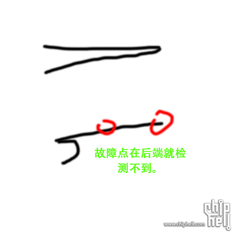

QQ截图20230701123329.jpg 主板供电线PSU端是18+10,接入24P主板端不可避免要出现并线。一般接法都是如图红线的接法,我想了下,绿线的接法是否也能达到同样的效果

只要不是12V和GND两种方法都可以,承载的电流不大

可以的 我小机箱按红色 大机箱按绿色 可以上理线夹
发表于 2023-7-1 22:17 | 显示全部楼层
严格说肯定效果不一样。但是确实能通能用。他是检测的回线。
如果故障发生在后断,等于这个检测失效了。
发表于 2023-7-1 22:28 来自手机 | 显示全部楼层
建议红线接法,绿线接法增加了阻值
发表于 2023-7-1 22:30 来自手机 | 显示全部楼层
等于说红线属于并线,绿线属于串线
主要是我压的16awg的线,后面又包网,线梳都不好搞,就想在PSU端把并线问题解决了
