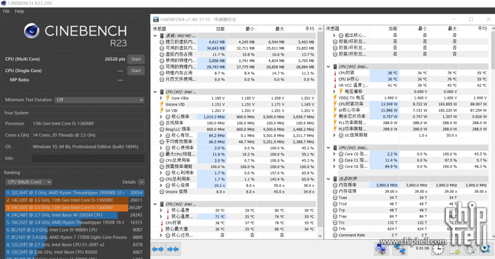

[CPU] 13600KF 大核SP106 5.4G关超线程可以-多少??
发表于 2023-7-3 16:42 | 显示全部楼层 |阅读模式
现在-0.2V好像也能用,这有点惊到我了。

lz你在现在跑R23/R15 vcore和功耗大概多少,我啥都没关全P核拉的5.5自动电压L7,跑测试大概1.332V 200W左右,最近天热了会降到5.4,没关CEP
 楼主| 发表于 2023-7-3 17:38 | 显示全部楼层

lz你在现在跑R23/R15 vcore和功耗大概多少,我啥都没关全P核拉的5.5自动电压L7,跑测试大概1.332V 200W左右 ...
自动电压5.5我估计也要200W。5.4 -0.2V满负荷大概150W。

bloodwar 发表于 2023-7-2 23:38
我不需要那么高的强度。能过奥德赛和DCS这两个游戏我就够了。
如果SP超过100,那么全开下5.5G用1.2V内就足够(我的5.5G要1.16V才能跑过一次,30分钟要1.19V)
为了稳定,我给到1.2足压

 楼主| 发表于 2023-7-3 22:31 | 显示全部楼层
psone 发表于 2023-7-3 22:27
还行,想看看LZ的情况,因为我没有ROG,看不到SP分
我玩不了那么花啊。
目前就是5.4关超线程,-0.21V在用。

我136k sp94,大核sp106,5.5+4.0+4.5不关超线程,1.17v过r23半小时,1.19v过r15,目前是默频 大核-0.15 小核-0.12 ring-0.15使用

你这块应该和我这块体质几乎一样。
